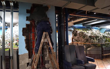

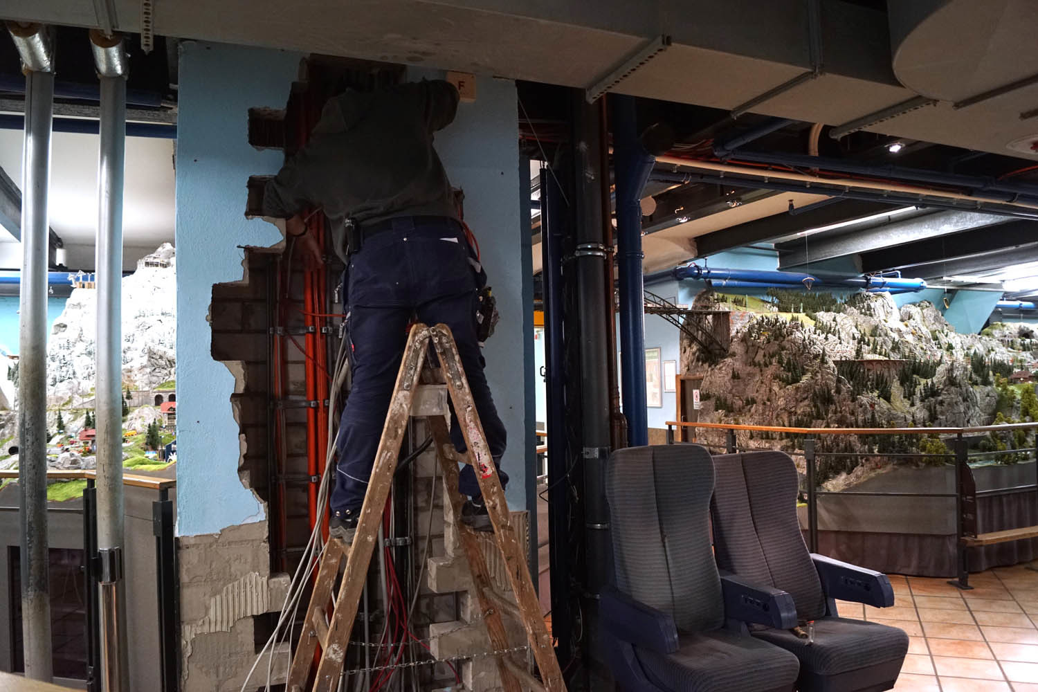

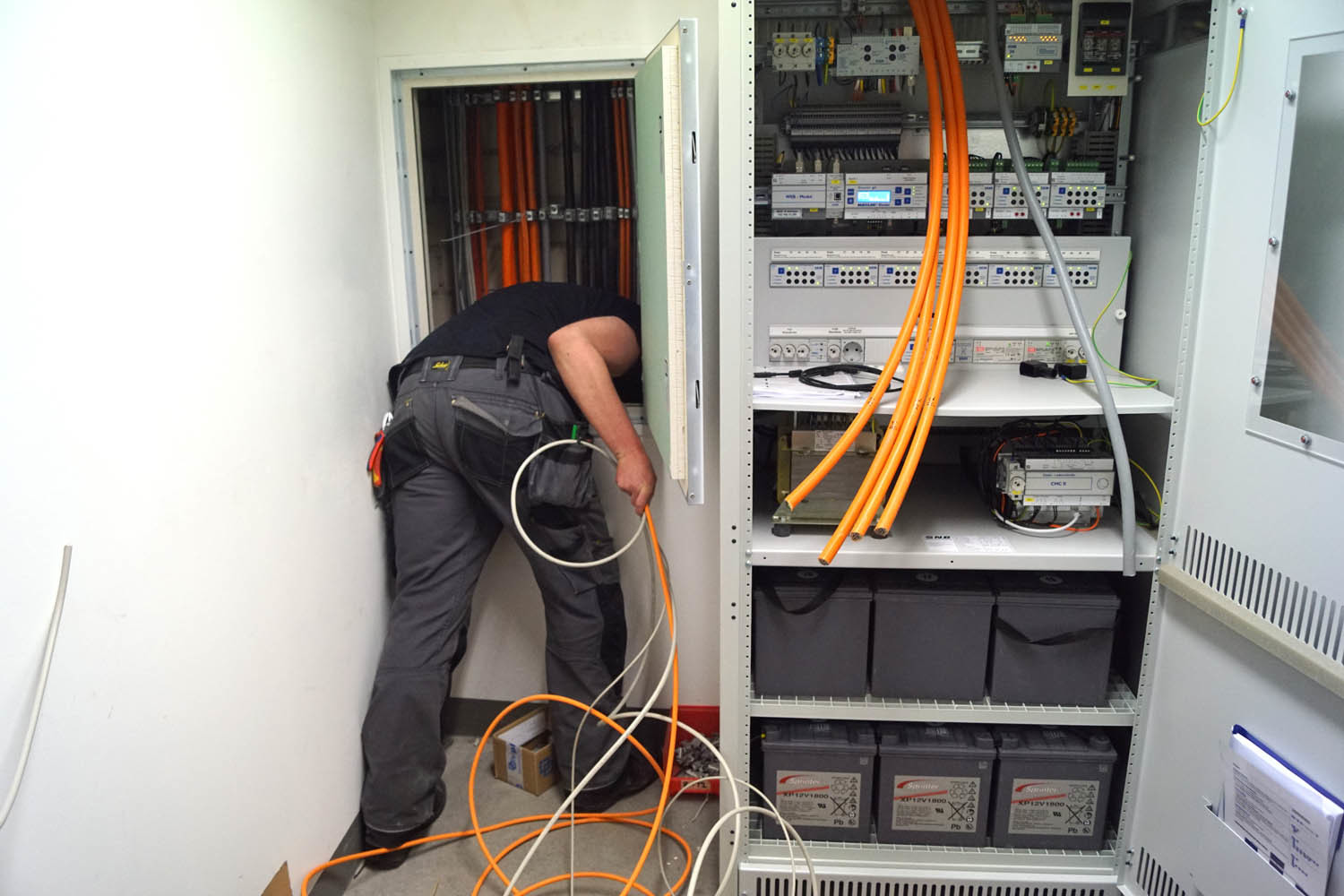

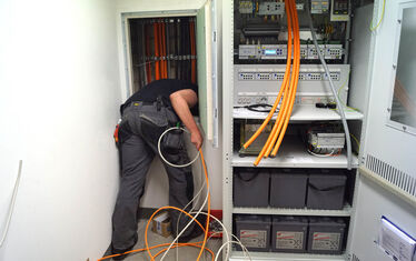

Morgens halb sieben im Wunderland verlegt Uwe Kabel für die neue Notlichtanlage.
Wb 02 Kw 47 2017 Nr891
Am anderen Ende des Schachtes, eine Etage höher, nimmt Jan im neu gebauten Raum für die Notlichtanlage, die Kabel entgegen.

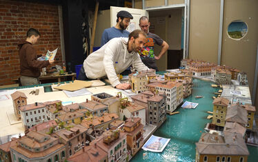

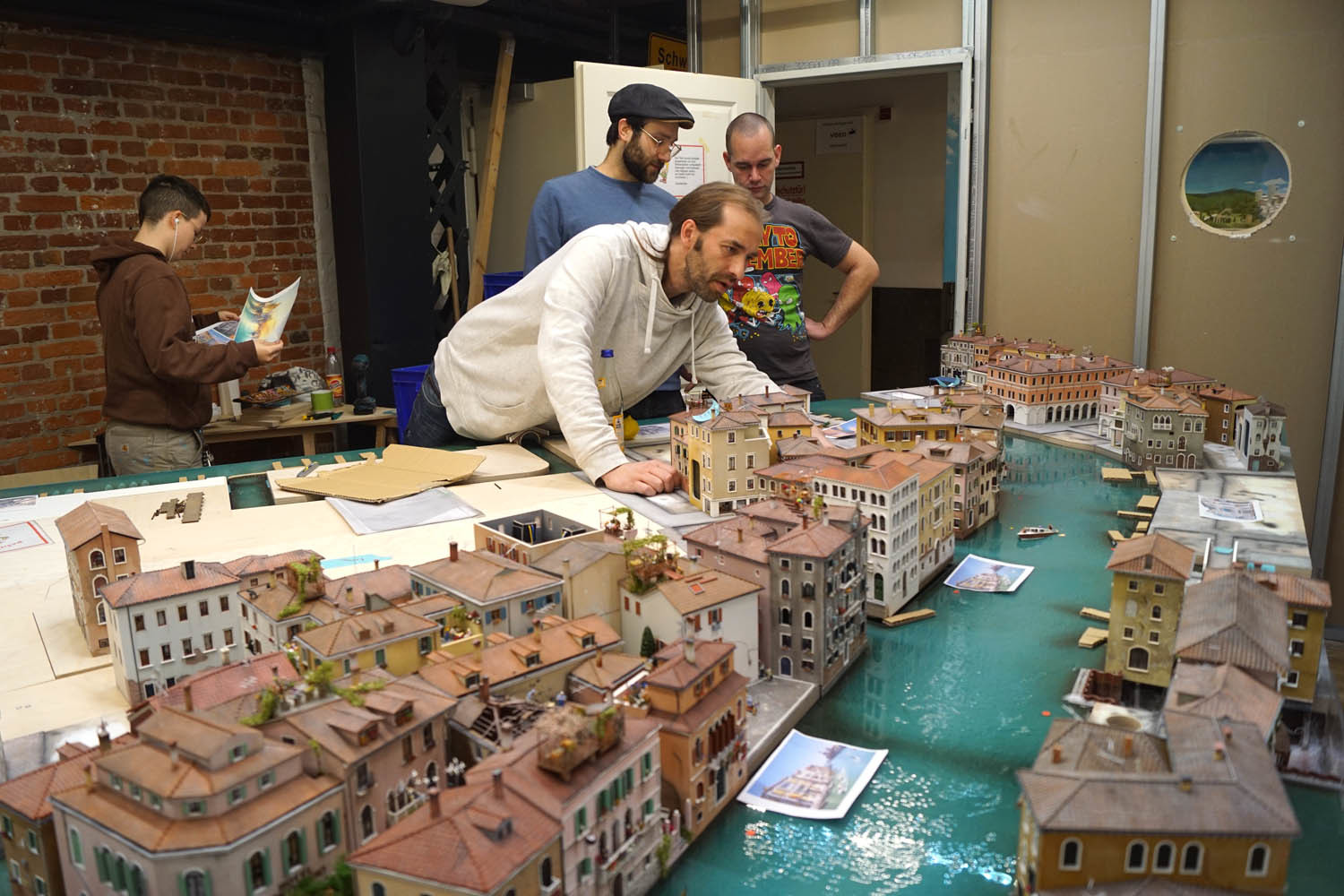

Nachdem Venedig Wasser bekommen hat, werden alle Häuser aufgestellt, um einen besseren Gesamteindruck zu bekommen. In den nächsten Wochen werden nun weitere Details wie Brücken und kleine Szenen entstehen.

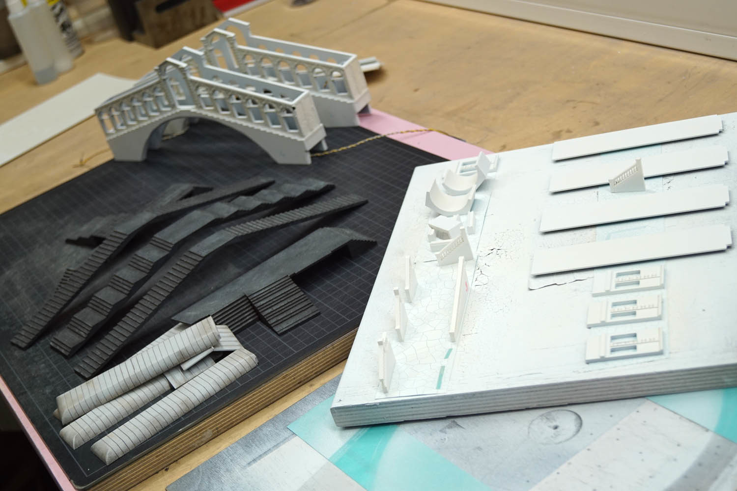

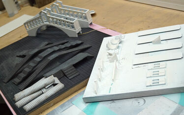

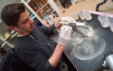

Ja ihr hattet Recht, Fatih wird die Rialtobrücke bauen. Bei uns geht ja vieles ratzfatz...kaum dreht man sich herum, ist schon wieder etwas fertig. Also wir sind uns ziemlich sicher, dass wir Euch bald das fertige Bauwerk präsentieren können!
Wb 05 Kw 47 2017 Nr891

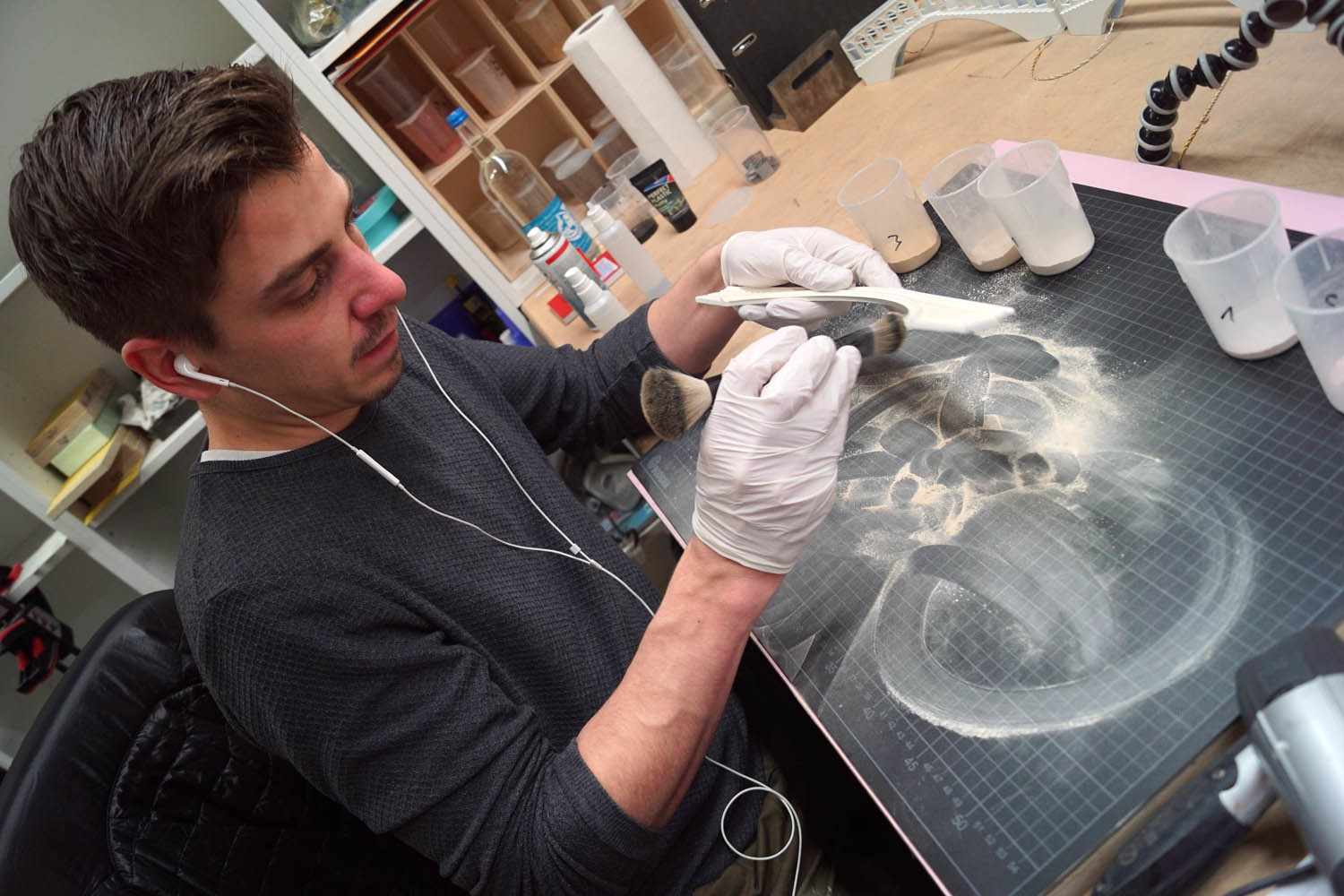

Aber Schritt für Schritt. Bevor der Tag beginnen kann, erstmal eine Schicht Puder auftragen, damit man frisch aussieht.

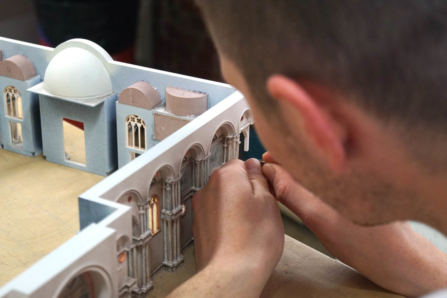

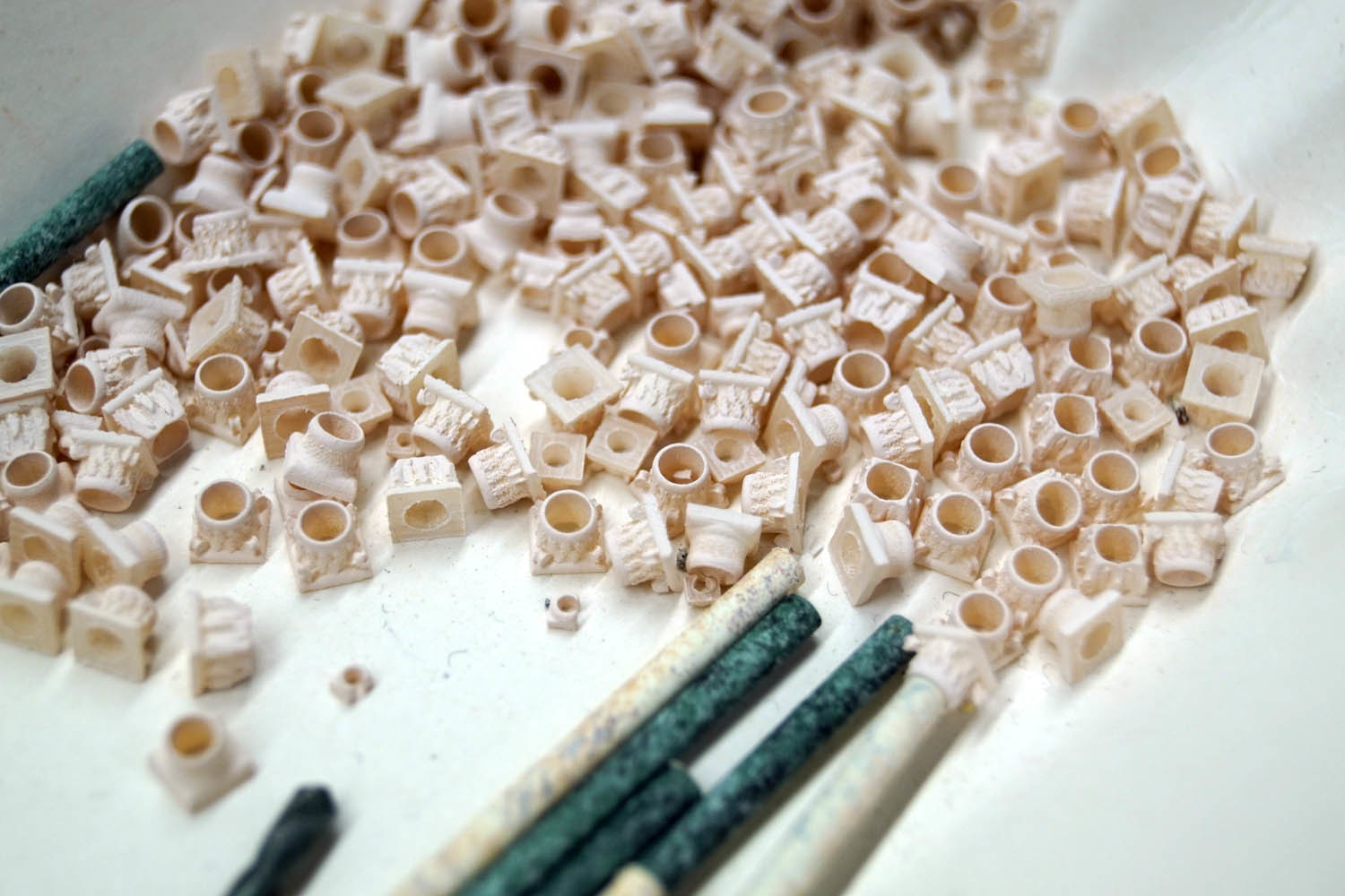

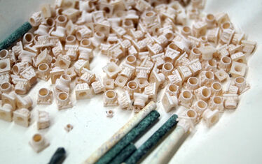

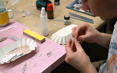

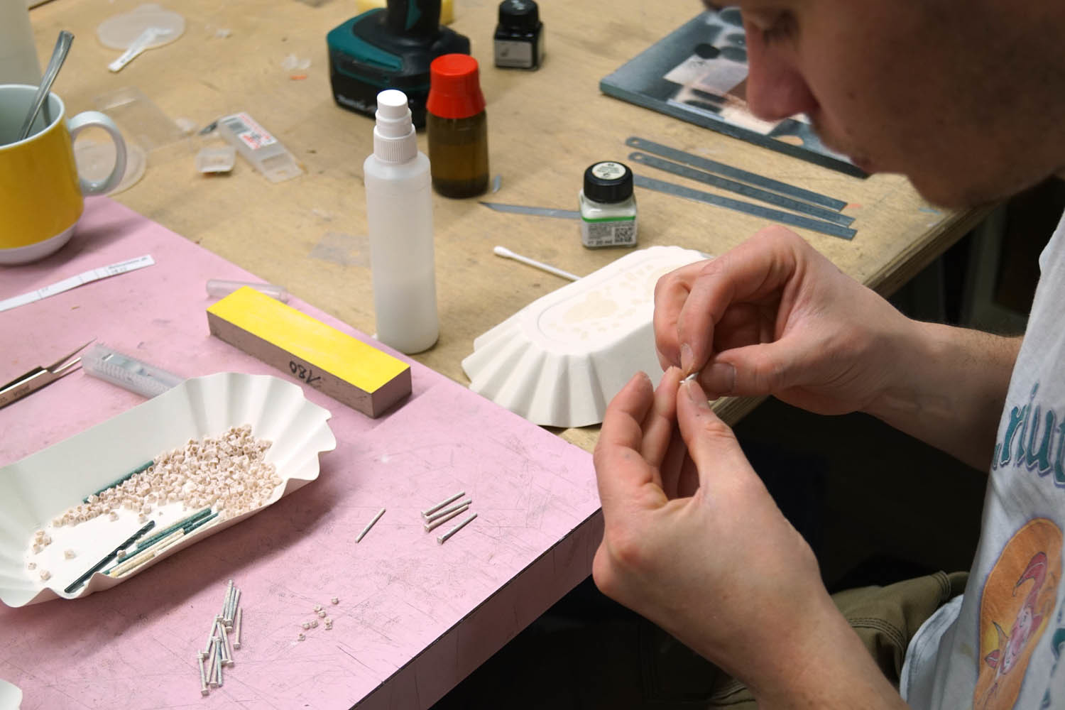

Nebenan arbeitet Michel weiter am Markusdom. In diesem Fall fädelt er gerade winzig kleine Kapitelle auf den Schaft einer Säule auf.
Wb 07 Kw 47 2017 Nr891

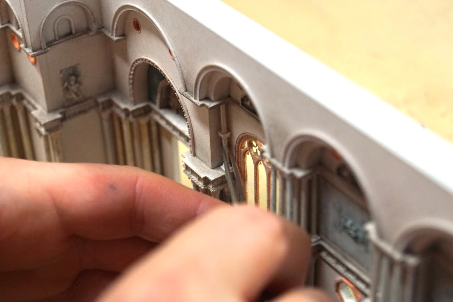

Damit man sich eine bessere Vorstellung von den kleinen, sehr feinen Details machen kann, haben wir mal fix das Objektiv getauscht und uns das Ganze etwas näher betrachtet.
Wb 08 Kw 47 2017 Nr891

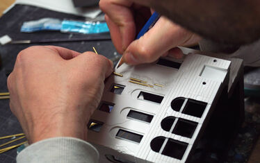

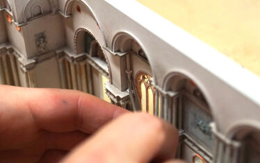

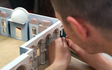

Nachdem alles aufgefädelt ist, geht es an den Einbau. Das ist nichts für zittrige Hände. Aber wie Ihr gleich sehen werdet, ist Michel die Ruhe selbst...
Wb 09 Kw 47 2017 Nr891
und setzt Säule für Säule, mit hoher Präzision an die richtige Stelle. Wie man in diesem Foto sehen kann, wird der Markusdom eine Vielfalt von wunderbaren Details haben. We'll keep you posted!

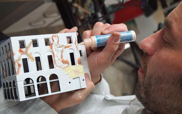

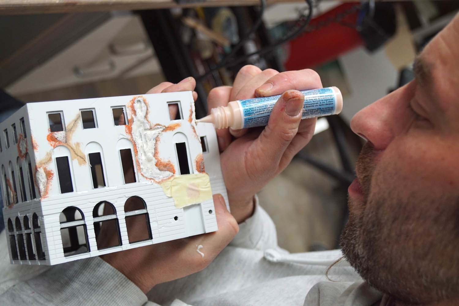

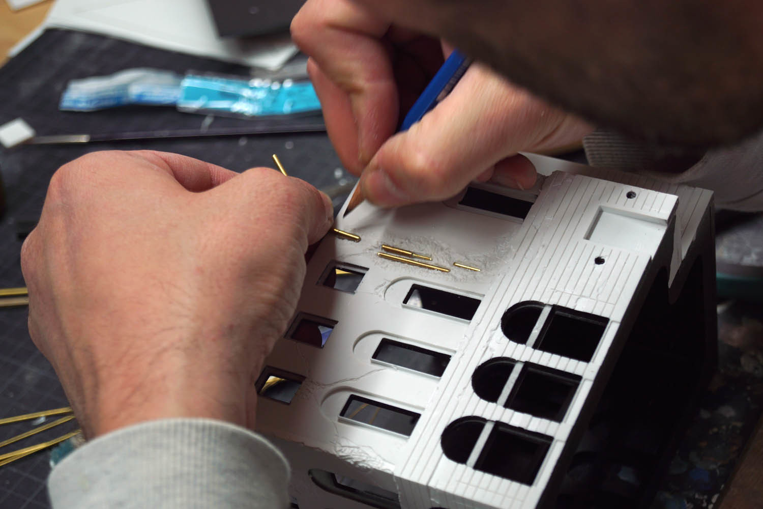

Christian wird uns heute zeigen, wie man kaputte Rohre an einem Haus darstellt. Als erstes müssen dafür die Rohe angepasst werden.
Wb 11 Kw 47 2017 Nr891

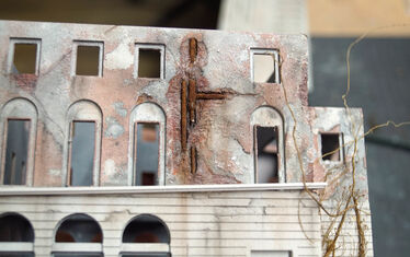

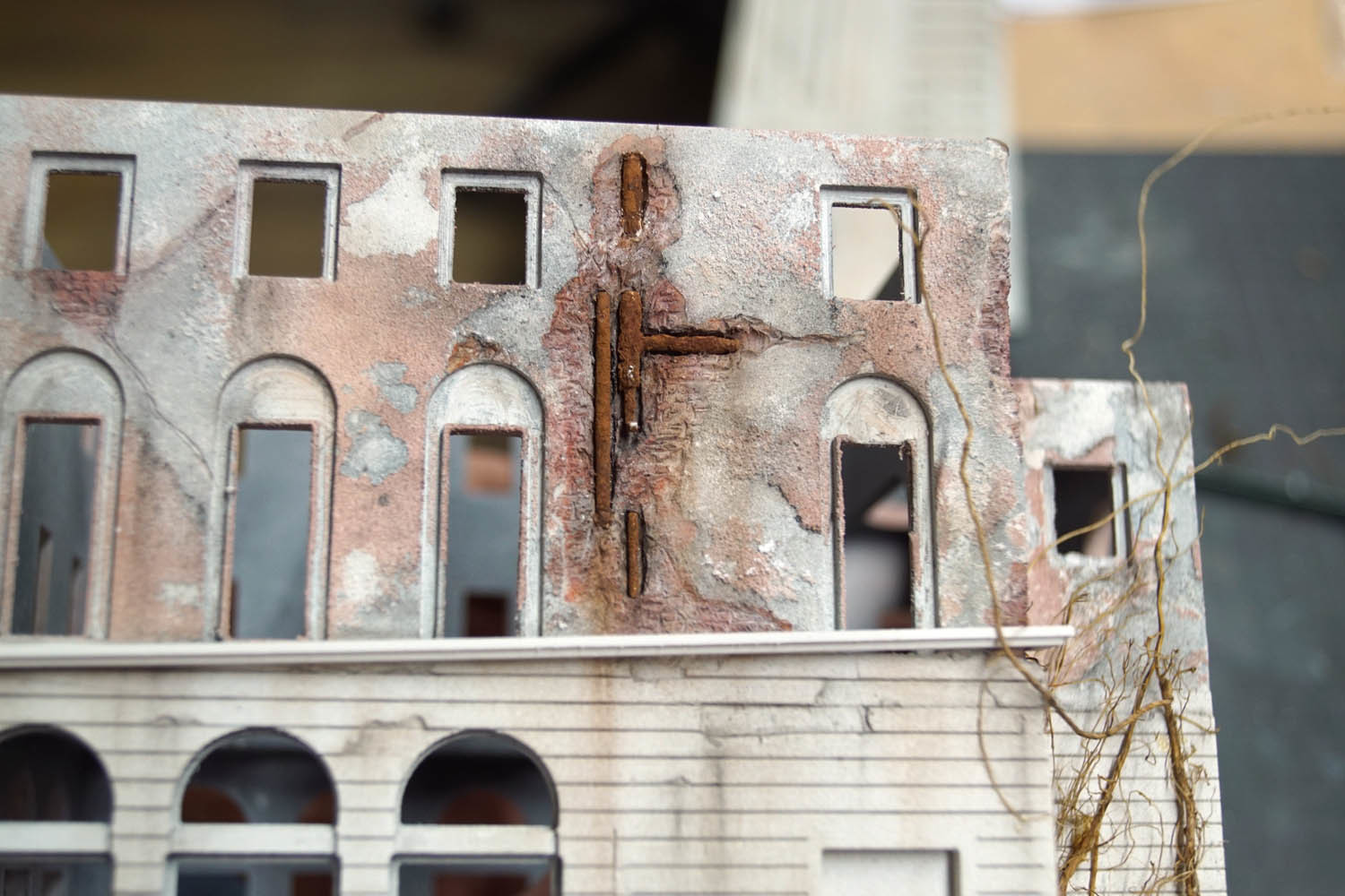

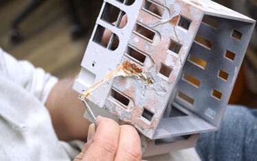

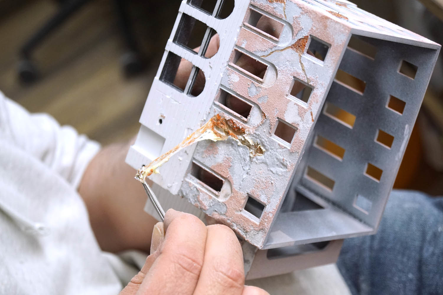

Anschließend bekommt das kaputte Mauerwerk einen rötlichen Anstrich. Auf diesen trägt Christian gerade Latex auf. Darauf werden dann Farbpigmente der Hauswand aufgetragen. Solange alles trocknet, werden die Wasserrohre schon mal gealtert.
Wb 12 Kw 47 2017 Nr891
Wenn die "Gesichtsmaske" getrocknet ist, wird sie ganz vorsichtig abgezogen und eine wunderschöne alte Hauswand kommt zum Vorschein.
Wb 13 Kw 47 2017 Nr891
Abschließend werden die Rohre ins Mauerwerk integriert und der Farbton der Umgebung angepasst.

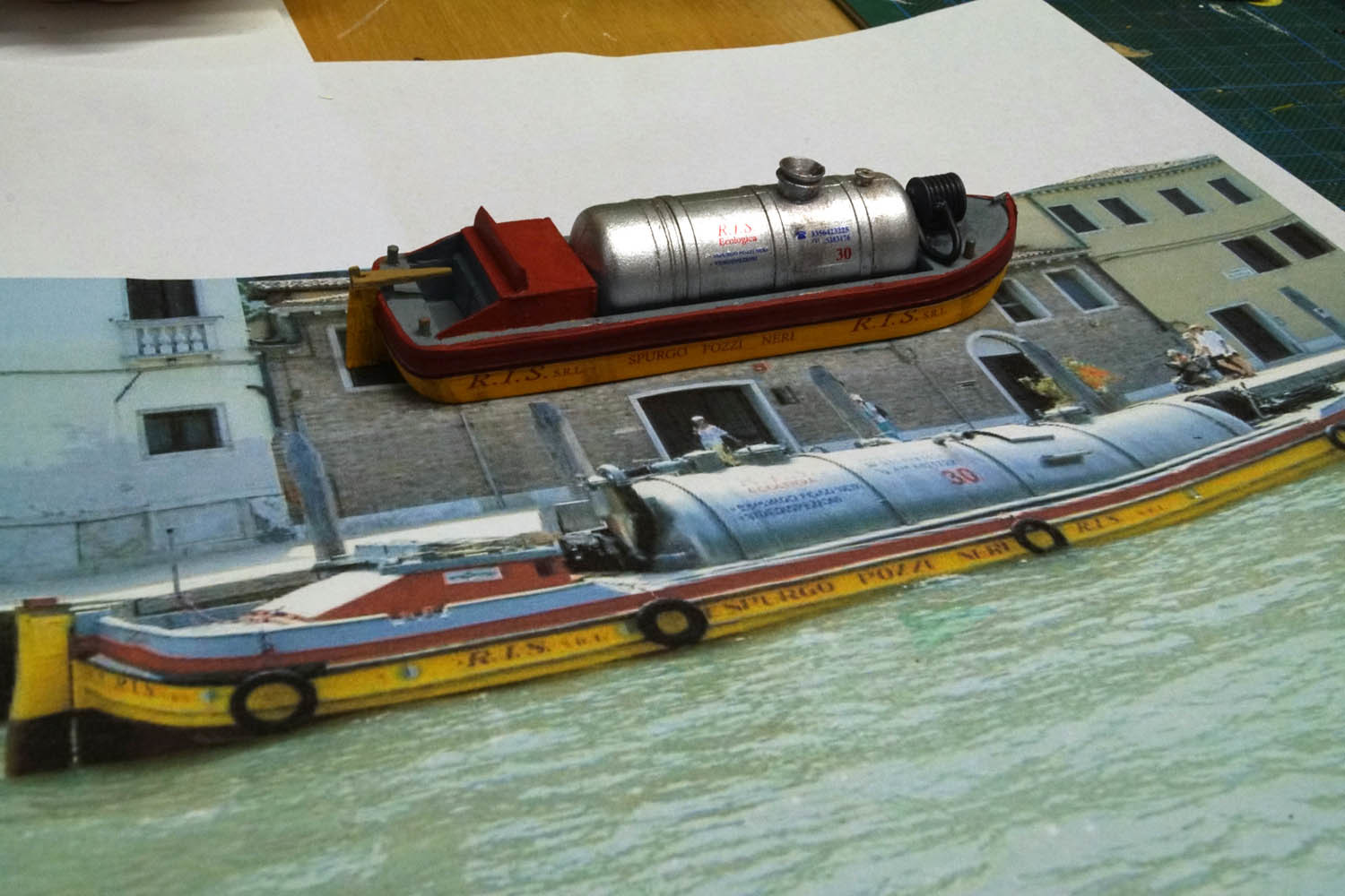

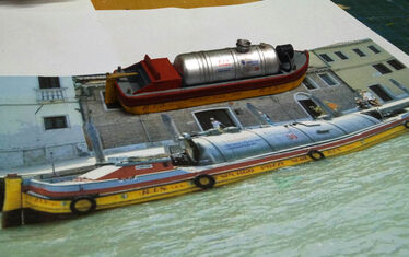

Auch in Venedig muss Abwasser abtransportiert werden. Dies wird, wie das meiste, auch auf dem Wasserweg gemacht. Dafür hat Jens ein passendes Boot gebaut.

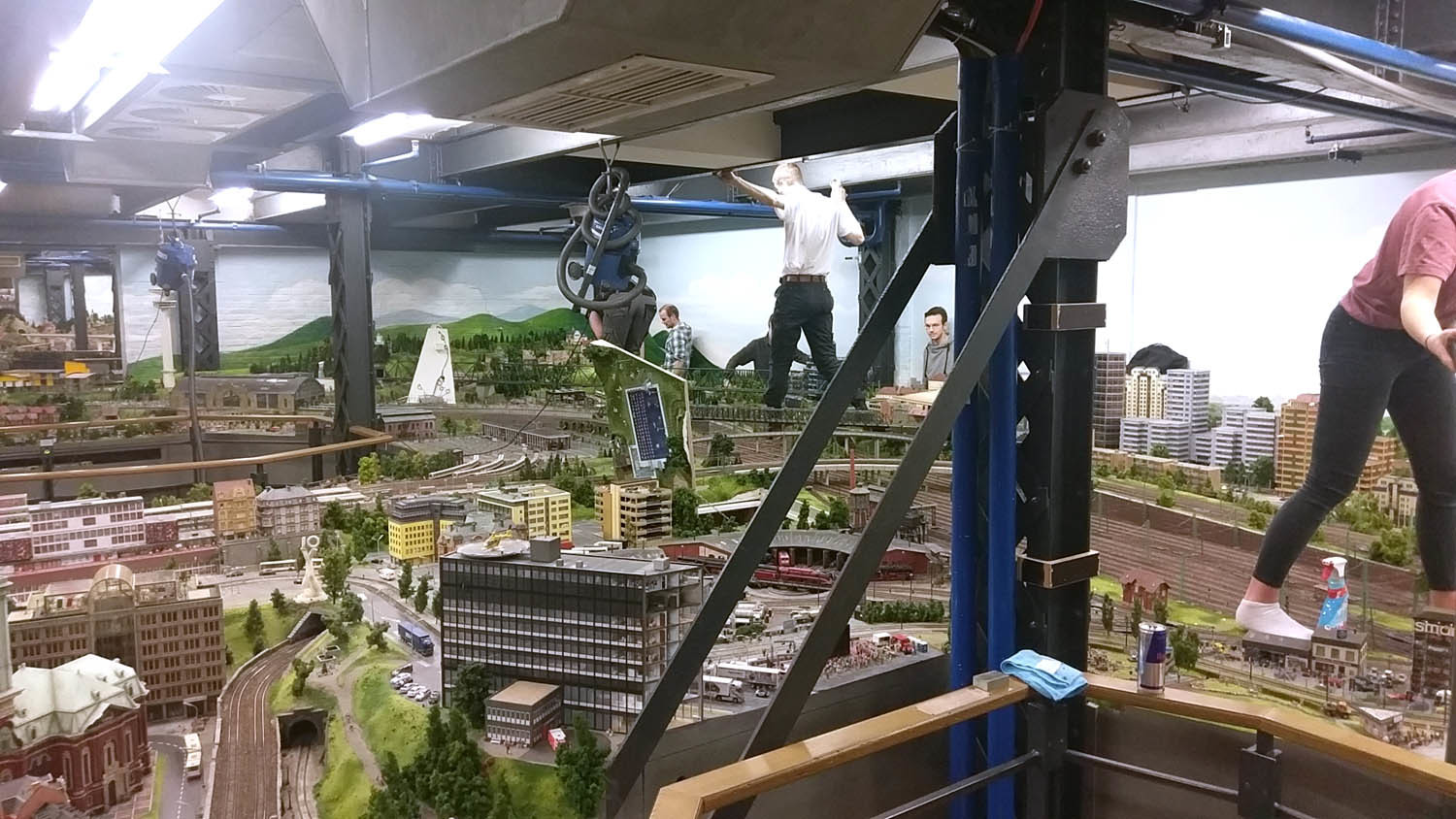

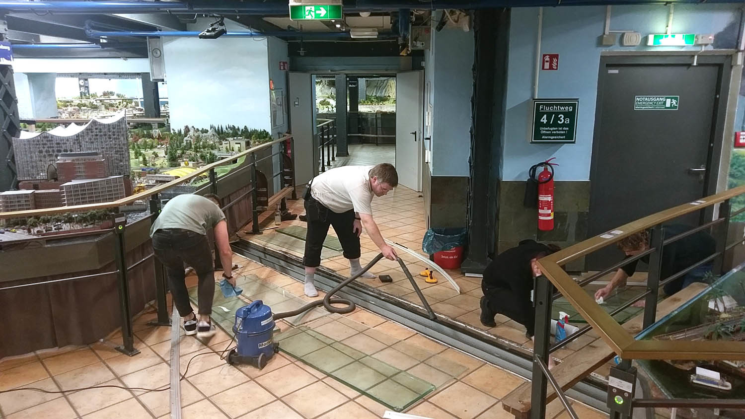

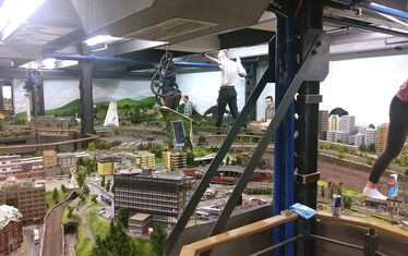

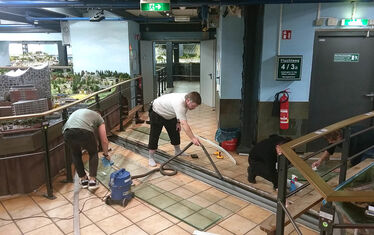

Alle Jahre wieder heißt es im Miniatur Wunderland: Gleise putzen. Da kann jeder der Lust und Zeit hat mithelfen. Mit Rubber von Roco werden die Gleise blitzeblank gerubbelt und danach abgesaugt.
Wb 16 Kw 47 2017 Nr891
Im Zuge dessen wird auch der Transatlantiktunnel sauber gemacht. Einen Anblick, den man nur sehr selten bekommt.
