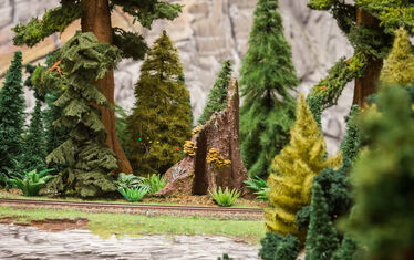

Ein großer Mammutbaum wiegt das vierfache des Startgewichts eines A380 oder so viel wie 17 ausgewachsene Blauwale. Kein Wunder, dass man sich vor so einem Riesenmammutbaum als preisischer Wanderer noch kleiner fühlt als sonst schon… Dafür darf man sich entlang des Weges an einem ganz naturbelassenen Park erfreuen.
Wb 02 2017 Nr851
Selbst die schon von uns geschiedene Fauna behält hier noch ihren fest verwurzelten Platz.

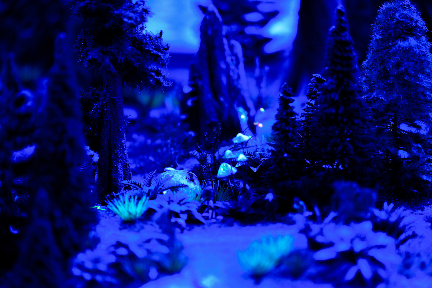

Doch das ist nur das Idyll bei Tage…
Wb 04 2017 Nr851
Bei Nacht erheben sich überall lustige bunte Glühwürmchen in die Luft. Allerdings sieht man diese technik-bedingt nur während der kurzen Dämmerung, deshalb müssen Sie sich bei der Suche nach den kleinen Leuchtwürmchen sputen.
Wb 05 2017 Nr851
So phosphoreszierend wie halluzinogen werden die süßen Pilze aus dem Bild zwei weiter oben bei Nacht.

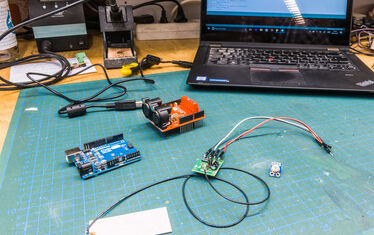

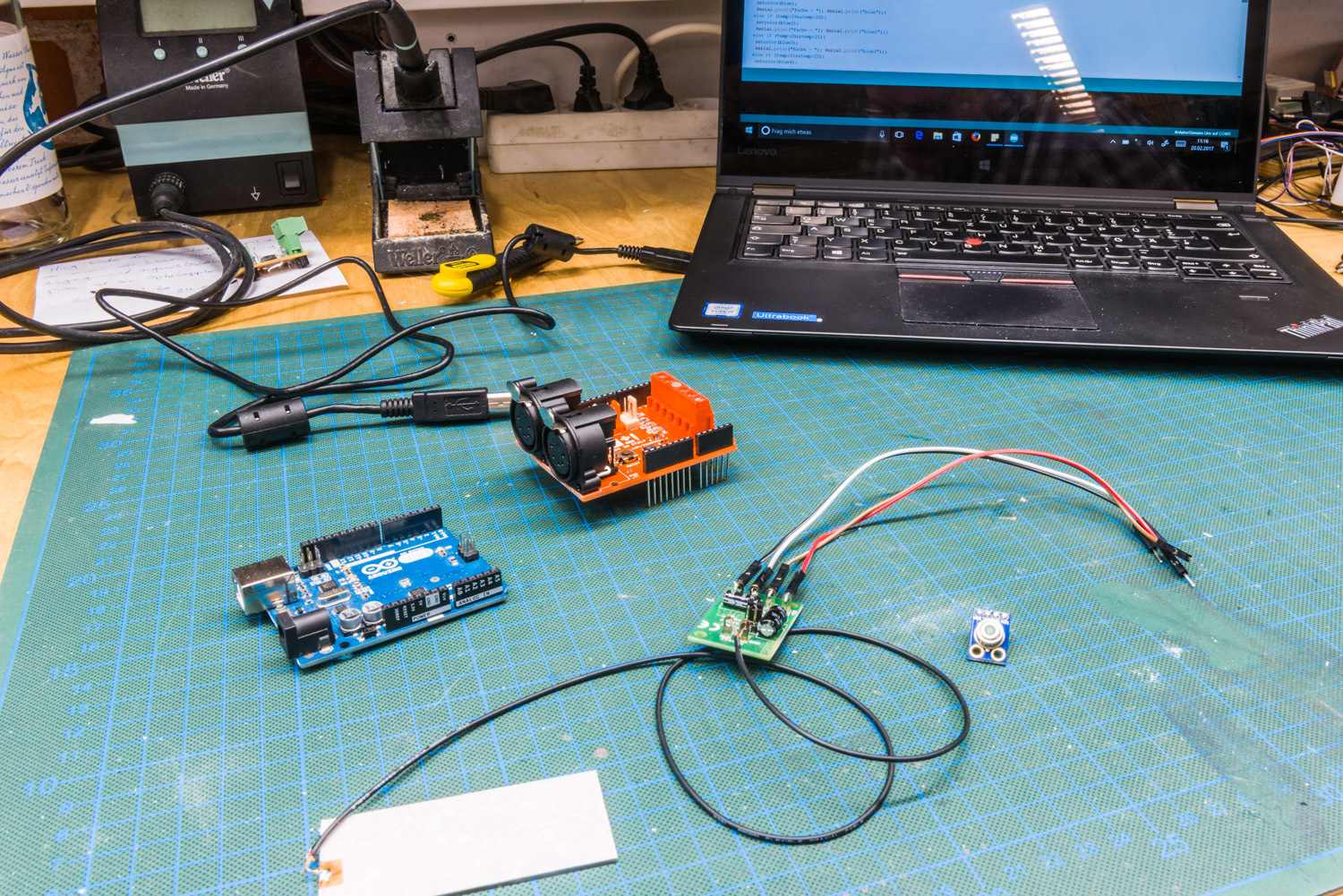

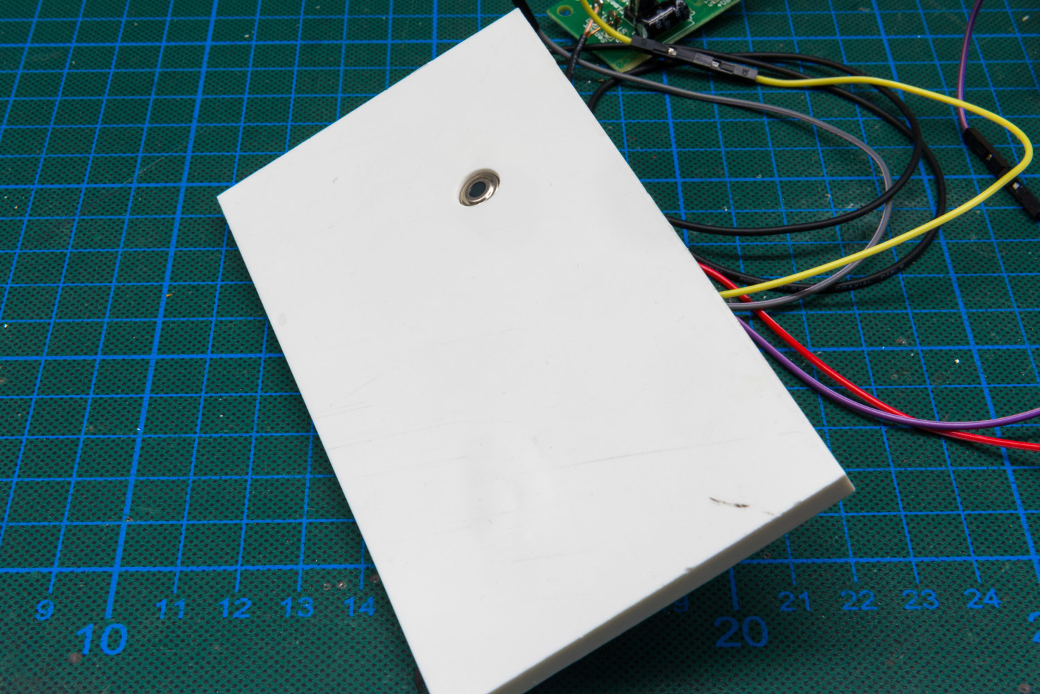

Aus unserer beliebten Reihe „Innovative Beleuchtungskonzepte für Kolosseen“ sehen Sie heute die Folge „Innovative Beleuchtungskonzepte für Kolosseen“. Was wollen wir erreichen? Stellen Sie sich vor, Sie hätten da ein Kolosseum. Nun ist das ganz hübsch und nett anzusehen, aber irgendwie auch ein wenig passiv, wie es einfach nur da rum steht und gut aussieht. Heute wollen wir das ändern. Und was läge dafür näher, als dass die Beleuchtung die Körpertemperatur eines Besuchers wiedergibt?

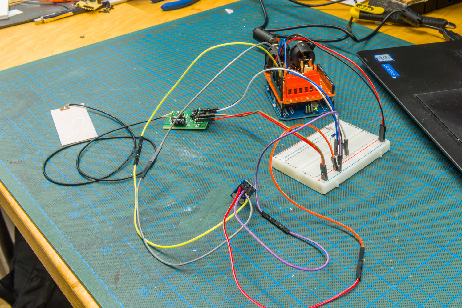

Alles was Sie brauchen: Einen Arduino Uno Minicomputer, einen kapazitativen Sensor, ein Infrarot-Thermometer und eine Anbindung an Ihre Lichtsteuerung. Mit gut 30 Euro sind Sie dabei!
Wb 08 2017 Nr851

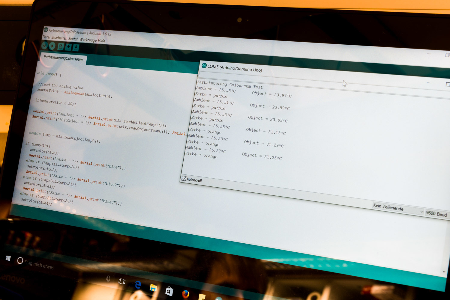

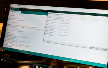

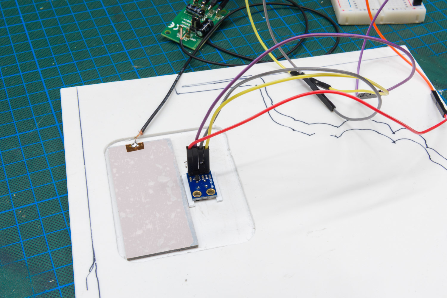

Natürlich müssen Sie sich ein kleines Programm schreiben. Damit der Temperatursensor nicht die ganze Zeit läuft, bringen Sie darunter einen kapazitativen Sensor an, der erkennt, wenn sich eine Hand nähert und dann den Sensor aktiviert. Basierend auf dessen Messwert lassen Sie die Software dann die Beleuchtung des Kolosseums einstellen.
Wb 09 2017 Nr851

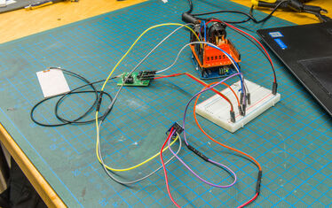

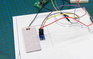

Es lohnt sich, die Anordnung der Sensoren ausgiebig zu testen.
Wb 10 2017 Nr851

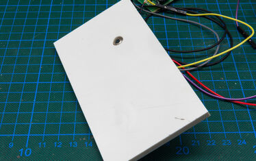

Wenn Sie alles richtig verdrahtet haben, funktioniert das ganze schon. Nur an der Optik müssten Sie noch bisschen feilen.
Wb 11 2017 Nr851
Danach müssten Sie ungefähr bei diesem Stand angelangt sein. Alles was Ihre Besucher am Ende noch von all der schönen Technik sehen, ist das kleine Thermometer. Wenn es auch eine Weile halten soll, machen Sie noch eine dünne Acrylglasscheibe darüber, nur nicht zu dick, sonst erfahren Sie immer nur die Temperatur der Platte.

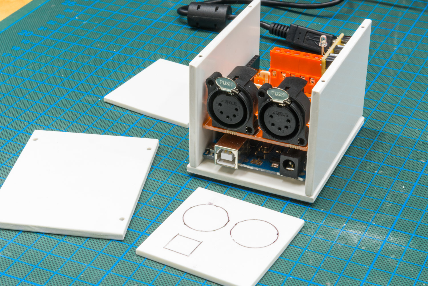

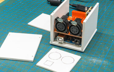

Wir geben Ihrer Schaltung ein Zuhause! So bleibt im harten Anlagenalltag alles gut geschützt.
