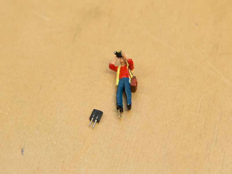

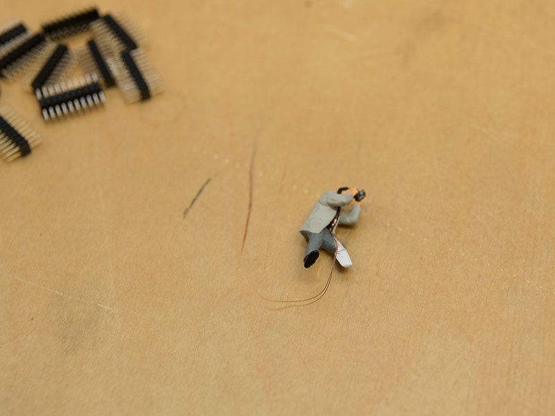

Auf den Brücken in Italien wird es natürlich auch zahlreiche Fotografen geben. Natürlich sollen sie auch in Italien mit Blitz fotografieren können. Beim Staubsaugen der Anlage passiert es allerdings häufiger, dass die Figuren versehentlich umgestoßen oder abgebrochen werden. Danach musste bisher immer die gesamte Verdrahtung erneuert werden. Hier sieht man wie die Fotografen bisher verkabelt wurden.
Nach dem Umbau sollen alle Fotografen nur noch über eine Steckverbindung verdrahtet sein. So können umgekippte Fotografen einfach wieder aufgesteckt werden oder bei einer Beschädigung müssen nur die jeweiligen Teile des Steckers ausgetauscht werden.

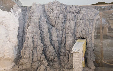

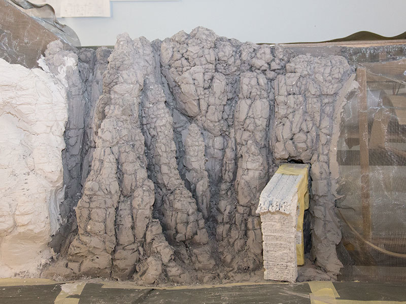

An diesem Teil der Amalfiküste lässt sich im Moment sehr gut erkennen, wie die Gebirge im Wunderland gebaut werden. Nachdem die Berge aus Drahtgeflecht und Gips geformt wurden, wird die Farbe Schicht für Schicht aufgetragen. Die Kombination vieler Farben und Schattierungen lässt das Gebirge noch realistischer wirken und hebt es von anderen ab.

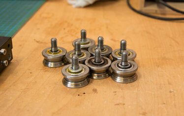

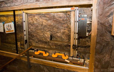

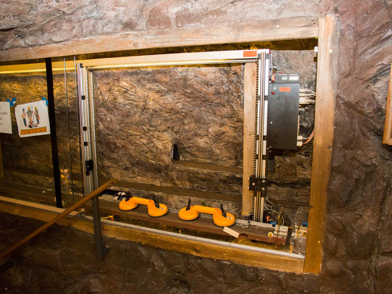

Auch in der letzten Woche hieß es nicht nur Neues bauen, sondern auch Bestehendes in Stand halten. Unser Bahnlift, der im Schweiz-Abschnitt Züge zwischen zwei Ebenen wechseln lässt, musste außer Betrieb genommen werden, um umfassende Reparaturarbeiten durchzuführen.

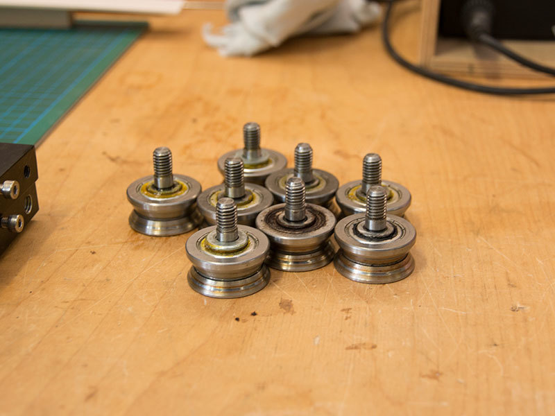

Diese Rollen, die bisher für einen reibungslosen Transport der Züge mittels des Bahnliftes gesorgt haben, sind über die Zeit abgenutzt und müssen nun ersetzt werden.

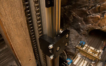

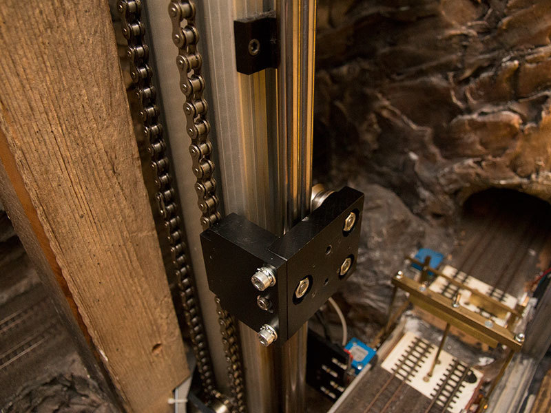

Hier wurden schon die ersten neuen Rollen eingesetzt. Wenn alle Rollen des Lifts ersetzt sind, ist er wieder voll einsatzbereit und kann jede Menge Züge hoch oder runter transportieren.
