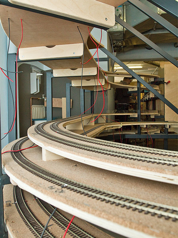

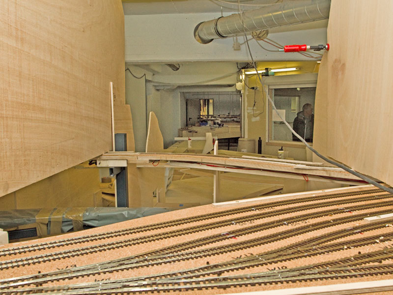

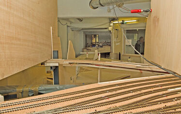

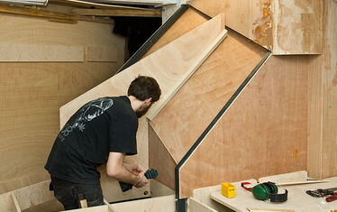

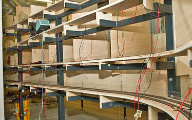

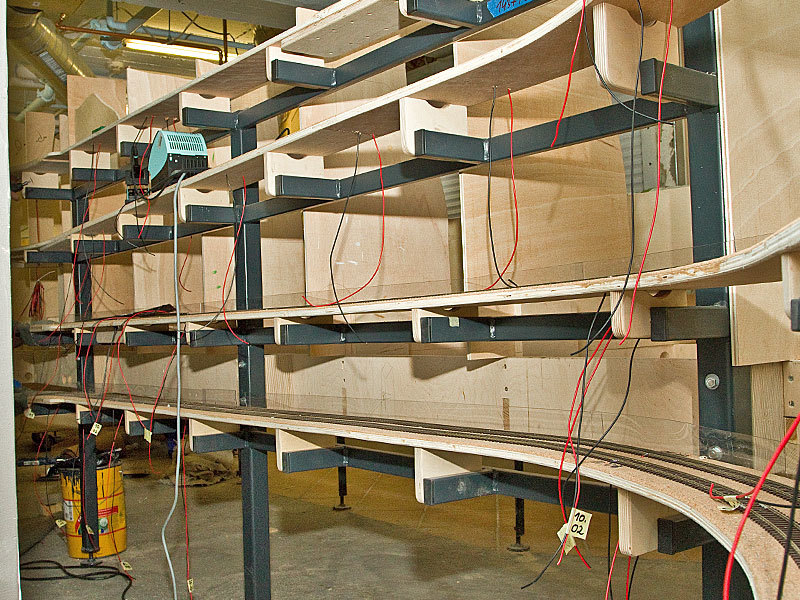

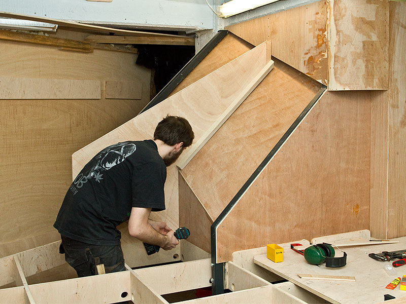

Im Italien-Abschnitt wurde währenddessen an dem Grundgerüst der Anlage gebaut. Tobias und Christian stellen zur Zeit weitere Spanten für den Bau der Berge auf, während...
...Wolfgang weitere Gleise verlegt und die Weichen und Stromeinspeisungen einbaut.
Nach der Verlegung der Gleise, müssen alle Stromeinspeisungen und Weichen auch elektrisch verkabelt werden.
Ein relativ hoher Aufwand, da wir je nach Strecke alle 100-200cm eine Einspeisung einbauen müssen um die Betriebssicherheit zu gewährleisten und die hohe Anzahl an Rückmeldungen zu realisieren, die wir für die Steuerung benötigen.

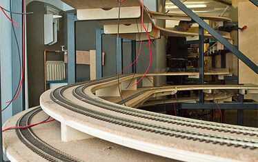

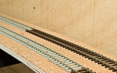

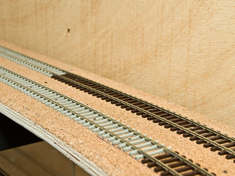

Ab und an findet man auch etwas seltsame Gleiszusammenstellungen. Hier wird ohne offensichtlichen Grund die Schwellenart gewechselt. Den Grund dafür werden wir auch erst in ein paar Monaten sehen, wenn zu erkennen ist, welche Gleise für den Besucher sichtbar sind, denn diese werden zum überwiegenden Teil in der Beton Optik ausgeführt sein.
Dass man von den Schattenbahnhöfen bis zur Wendel durchschauen kann, wird nur noch kurze Zeit so sein, denn in einigen Bereichen wird schon der Bau der Berge vorbereitet.

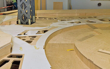

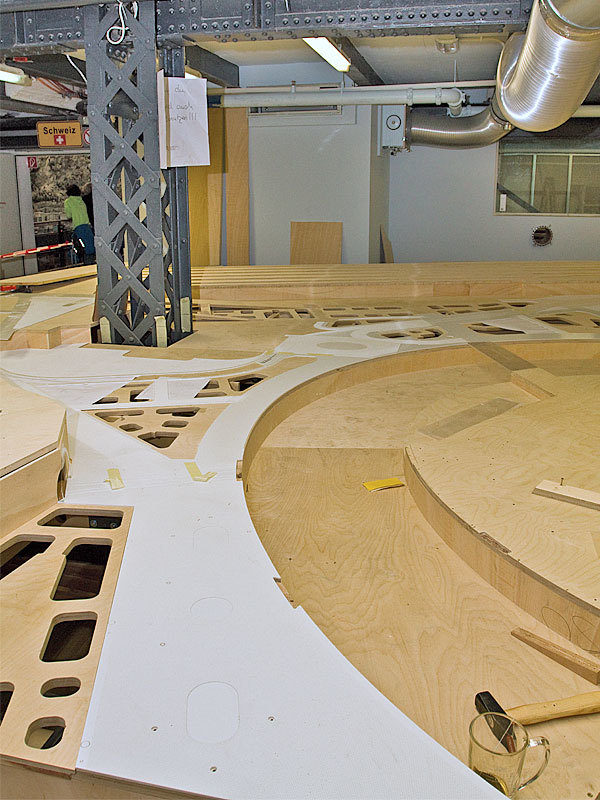

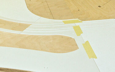

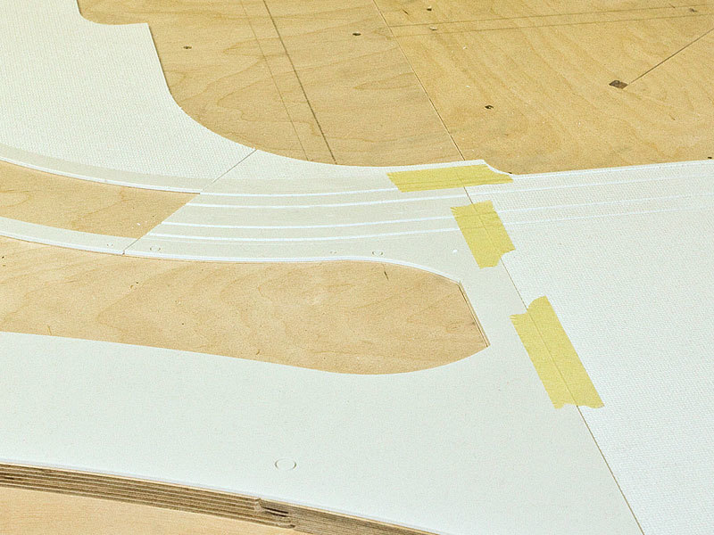

Im Bereich Rom sind weitere Platten mit den gefrästen Pflastersteinen verbaut worden.

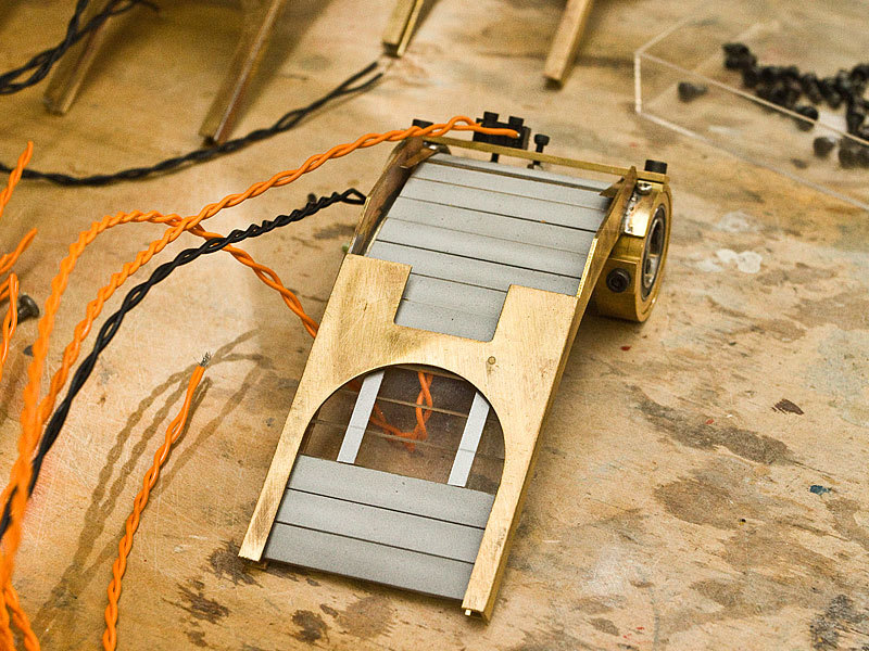

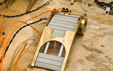

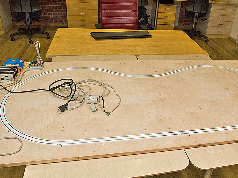

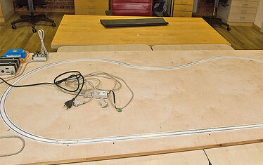

In die Platten der Pflastersteine ist auch die Schienenbettung für die Straßenbahn integriert worden, die ...
...vorher auf einer kleineren Teststrecke auf die korrekte Bemaßung und Funktion überprüft wurde.
