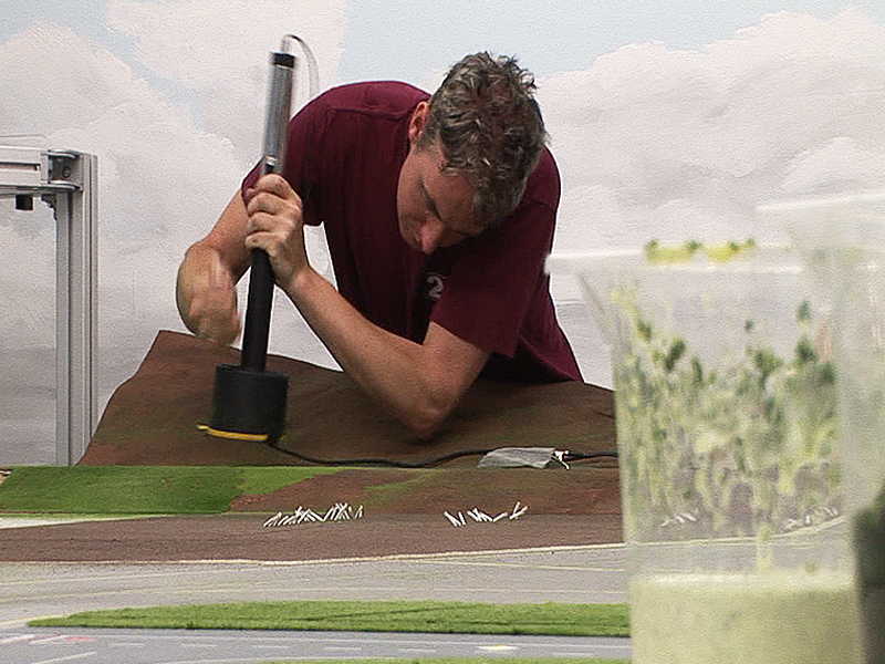

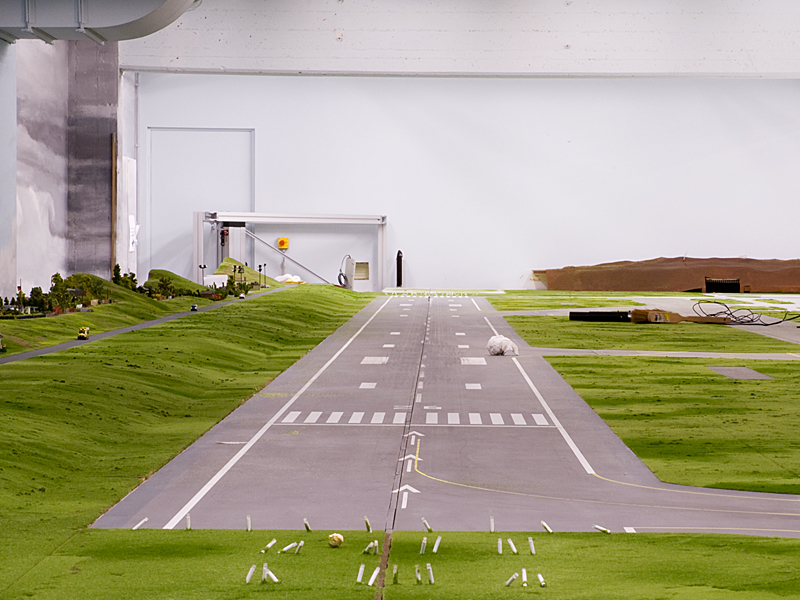

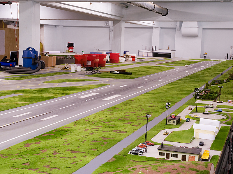

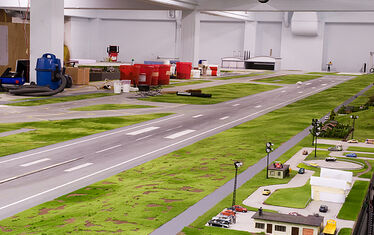

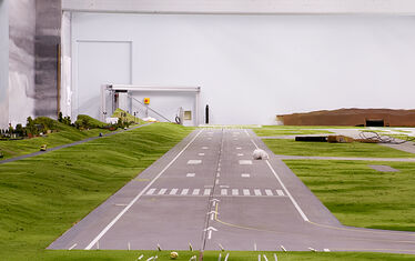

In der letzten Woche ist mit der Begrünung der vorher noch braunen Flächen begonnen worden.
Nacheinander werden die einzelnen Flächen mit unterschiedlichen Gras Längen und Farben begrünt.
Das Modellbau Team begrünt die gesamte Anlage mit Hilfe eines Elektrostaten. Durch die unterschiedliche Polung des Elektrostaten und der Anlage, werden die einzelnen Grashalme gepolt und wie kleine Magnete ausgerichtet, dadurch bleiben die Grashalme dann aufrecht im Leim stecken und ergeben dadurch ein natürlicheres Bild.

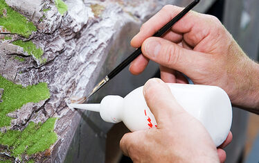

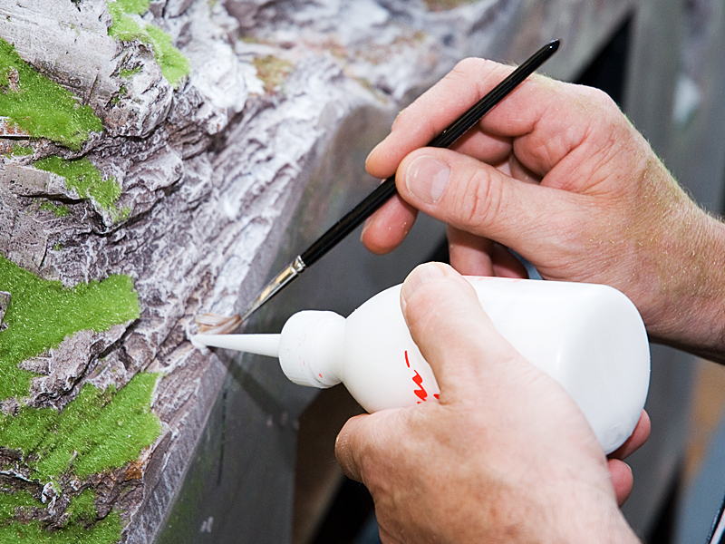

Für jede einzelne Fläche, die begrünt werden soll, muss vorher Leim aufgetragen werden.

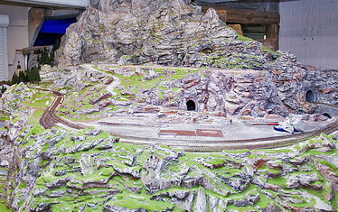

Bei großen ebenen Flächen ist das Leim auftragen gar nicht so problematisch, bei einer Felsstruktur sieht das schon wieder ganz anders aus. Da muss immer darauf geachtet werden, dass der Leim nur dort aufgetragen wird, wo auch in der Natur Gras wachsen würde.
Zusätzlich muss man auch darauf achten, dass sich je nach Höhenlage, die Begrünung verändern muss. Am Fuß des Berges darf es ein wenig mehr sein, an der Spitze dagegen, immer weniger. Viel handarbeit steckt hinter so eine Begrünung und man ist auch nach einer Woche noch lange nicht fertig, da noch die restliche Vegetation fehlt.

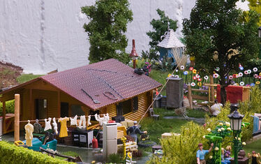

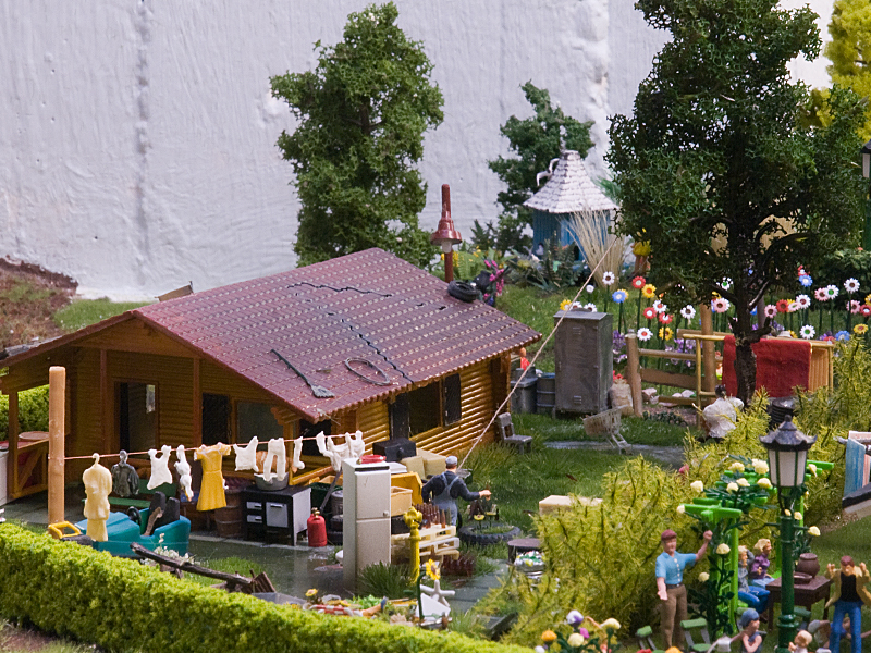

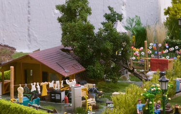

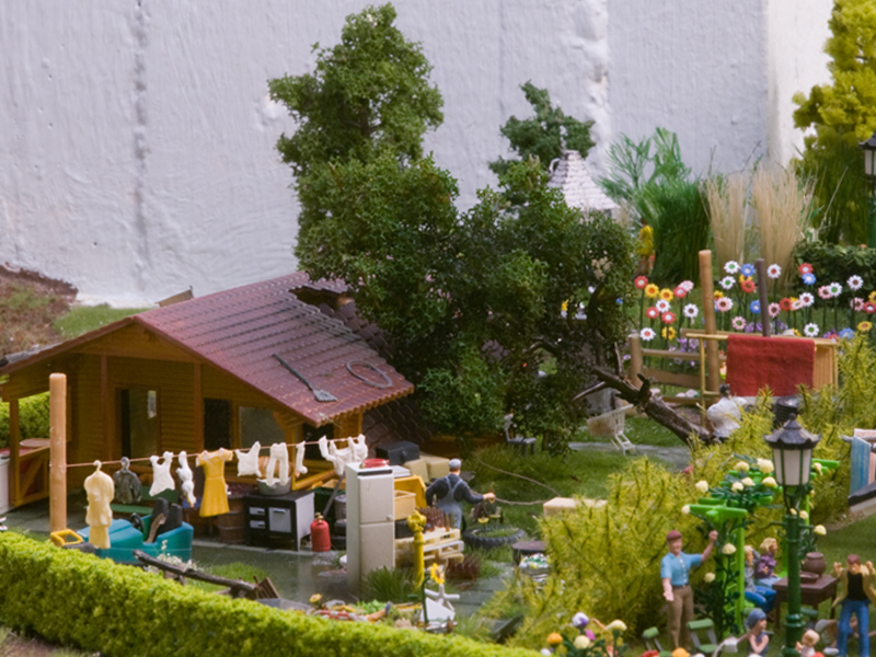

Stefan kann allerdings nicht nur große Mechaniken bauen, sondern auch kleine, wie bei diesem Schrebergarten, wo man später auf Knopfdruck…
…den Baum fällen kann. Allerdings fällt dieser Baum natürlich in die völlig verkehrte Richtung und richtet dadurch ein paar kleinere Schäden an der Gartenlaube an.
