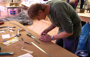

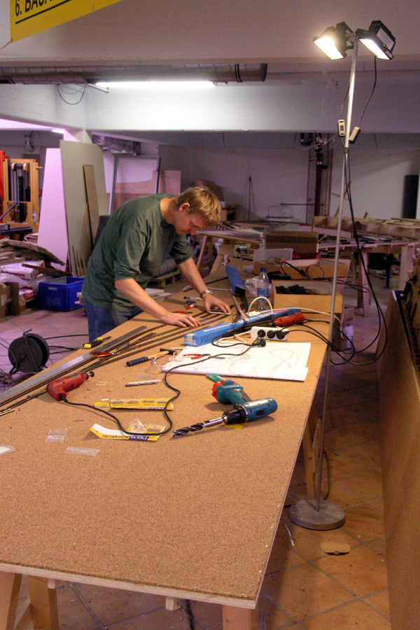

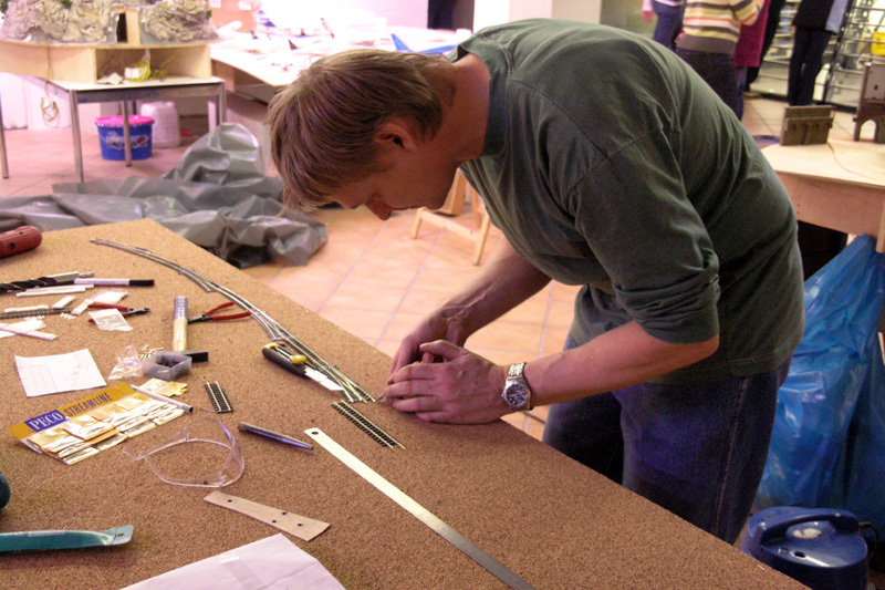

In der letzten Woche ging es los die letzten Schattenbahnhöfe für die Alpen zu bauen. Hier sieht man Wolfgang wieder in seinem Element, dem Gleise verlegen. Natürlich immer streng nach Plan, da es sonst zu Platzproblemen kommen könnte.

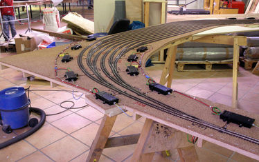

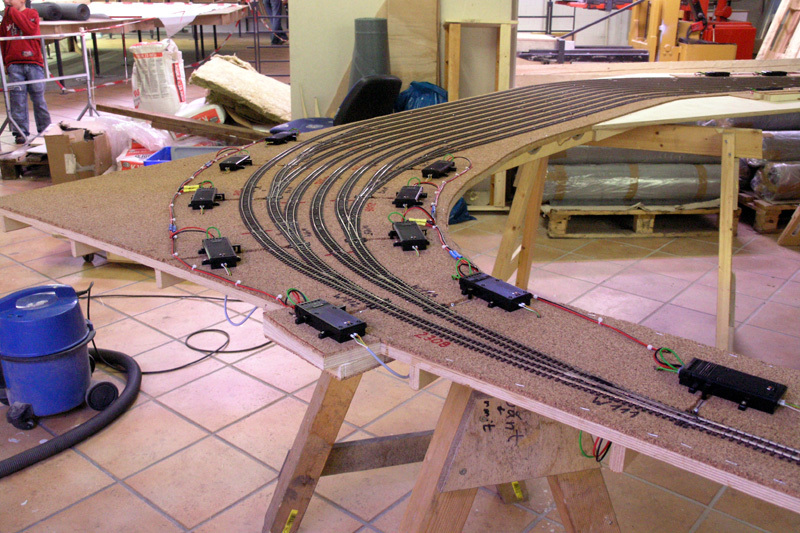

Der Schattenbahnhof ist für die Nebenbahn 6 vorgesehen und wird später unterhalb des aufgestellten Tisches im 4. Stock installiert.
Wb 05 Kw 01 2007 Nr 323

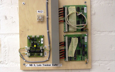

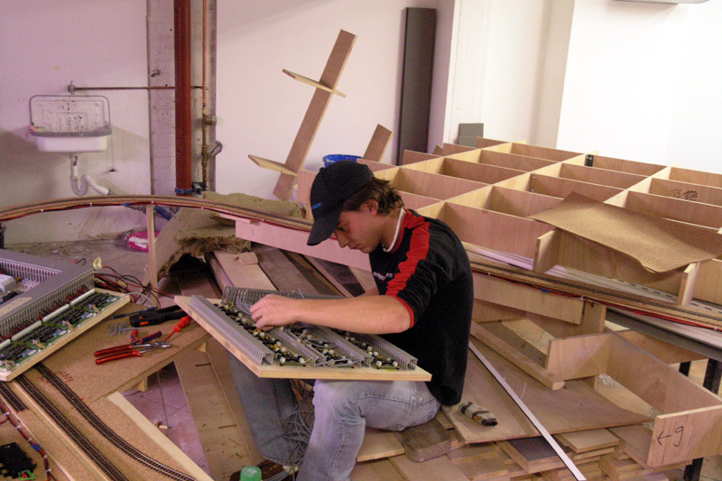

Apropos Platz, an dem Schattenbahnhof, wo Lars gerade die letzten Rückmeldungen verkabelt, mussten aus Platzgründen, die Weichenantriebe oben montiert werden, um später diese noch tauschen zu können, da dieser Schattenbahnhof komplett auf dem Boden aufliegen wird.
Wb 06 Kw 01 2007 Nr 323

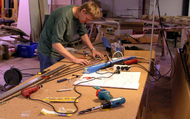

Hier sieht man Lars gerade, wie er die letztenWeichenatriebe auf die Weichenmodule auflegt, die später von dem PC angesteuert werden.

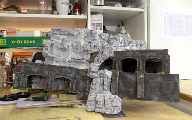

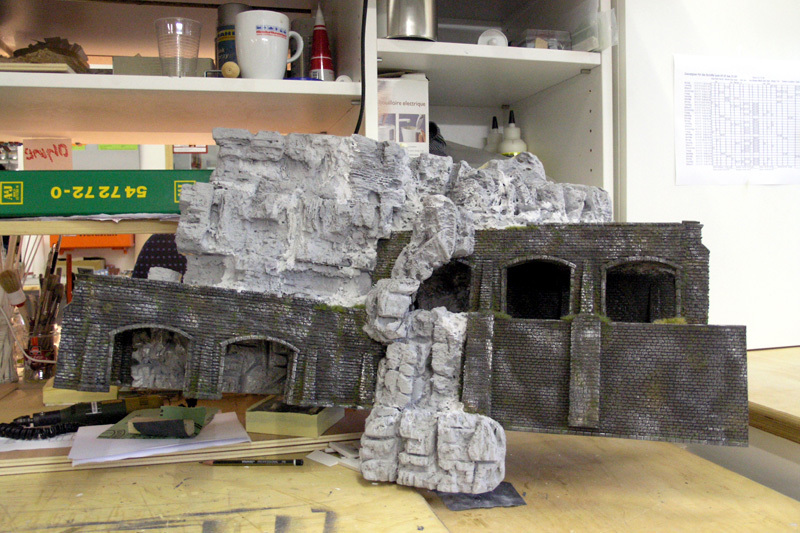

Das Tunnelportal mit dem darauf modellierten Berg, soll später im Bereich des Viaduktes in den Berg eingebaut werden. Um es Harry beim gipsen einfacher zu machen, wie er das Bauwerk in den Berg integrieren soll, wurde ihm mit Schaumstoff schon mal grob die Bereiche vorgegeben. Die endgültige Form des Berges ist daraus noch nicht zu erkennen, da dieses Harry direkt vor Ort machen wird.
Wb 09 Kw 01 2007 Nr 323
Hier sieht man den zukünftigen Einbauort des Tunnel Portals.

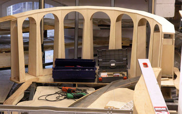

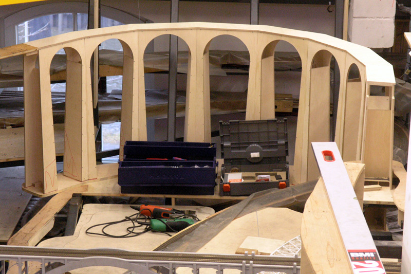

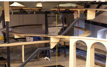

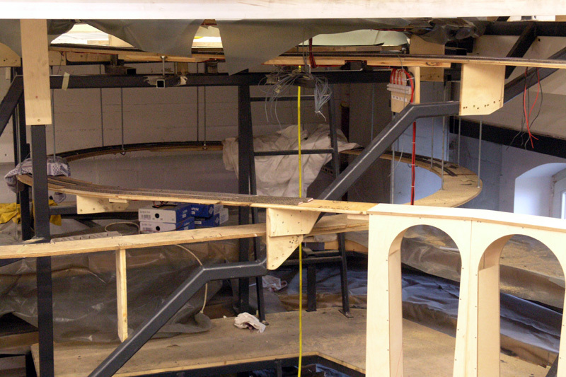

In den letzten Tagen wurde von Gaston, Kay und Sönke das Viadukt eingebaut. Die Höhe des Viaduktes wurde so gewählt, dass die Pfeiler auf der nächsten stabilen Plattform verankert werden konnten. Das untere Drittel der Pfeiler wird allerdings später im Berg eingegipst sein.
Wb 11 Kw 01 2007 Nr 323

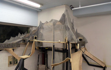

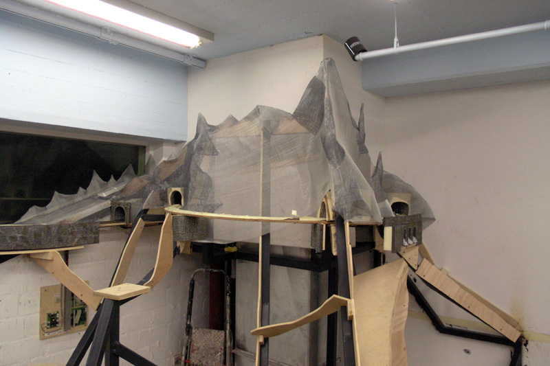

In der letzten Woche wurde auch zum ersten mal wieder, nach langer Zeit, mit Fliegengitter gearbeitet, da der obere Teil des Berges jetzt modelliert werden kann. Dieses Fliegengitter ist bei uns die Grundlage um den Gips aufzutragen, worauf dann die Gebirgsstruktur entsteht. In dem jetzigen Aufbau ist allerdings nur schwer zu erkenn, wie später der Berg tatsächlich aussehen wird, wobei Harry derzeit auch noch ein wenig am testen ist, da die Gebirgsstruktur doch sehr speziell ist.
Wb 12 Kw 01 2007 Nr 323

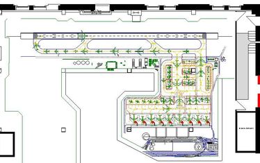

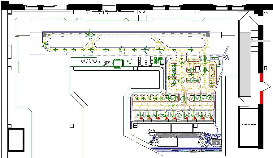

Hier ein erster Screenshot von den aktuellen Planungen des Flughafen Layouts. Es ist ein absolut unfertiger Plan und nur als Appetithappen gedacht, da wir wissen, dass mit Spannung erste Entwürfe erwartet werden. Im Mittelbereich ist alles erst eine grobe „Versuchsanordnung“, im linken Bereich fehlt noch komplett die Luftfracht und vielleicht auch die Luftwerft. Zu den Terminals können wir zu diesem Zeitpunkt sagen, dass dieses die beste Lösung zu sein scheint, unter dem Gesichtspunkt, möglichste viele Parkpositionen zu haben, einen Push-Back realisieren und gleichzeitig genug Anlagenkante zu haben. Es wirkt zwar dadurch vielleicht etwas zu gradlinig, erfüllt aber so am besten die Anforderungen. Der öffentliche Bereich vor den Terminals ist auch noch ziemlich unfertig.
