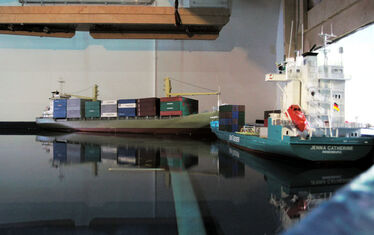

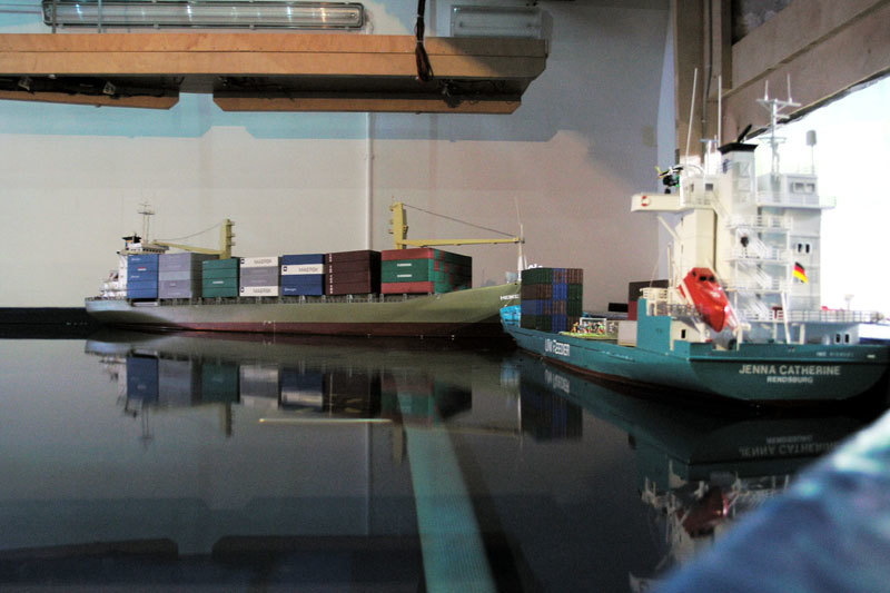

Gesagt getan… So kompliziert kann es ja nicht sein. Da bauen wir ein kleines Becken befüllen das mit Wasser und lassen ein paar Schiffe fahren… ganz einfach!!! Oder??? Leider nicht, aus dem kleinen Becken sind über 80m ² Wasserfläche geworden mit Schleuse, Bachlauf, Wasserfall. Ach ja und weil wir ja schon mal dabei waren auch eine Ebbe und Flut Simulation…

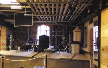

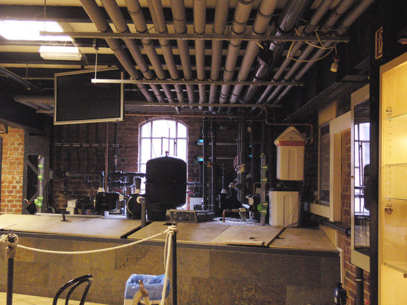

30.000 Liter Wasser fasst das Hauptbecken inklusive "Schiffsschattenhafen", durch eine Schleuse zum Nebenbecken getrennt, unterliegt es einer permanenten Ebbe und Flut.
Wb 02 Kw 32 2005 Nr 250

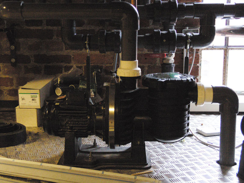

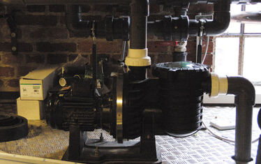

Für diese Ebbe und Flut Simulation müssen 2.500 Liter binnen 8 Minuten absolut Strömungsfrei zwischen dem Pufferbecken im 3.Boden (so werden die Stockwerke in den Speicherhäusern genannt) und dem Wasserbecken im 4. Boden hin und her gepumpt werden. Strömungsfrei deshalb, da die Modellschiffe äußerst sensibel auf Strömungen in ihrem Fahrverhalten reagieren…
Wb 03 Kw 32 2005 Nr 250

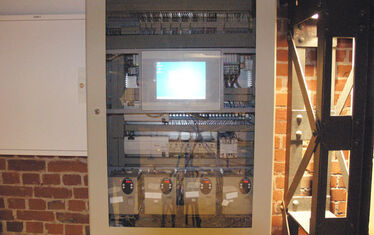

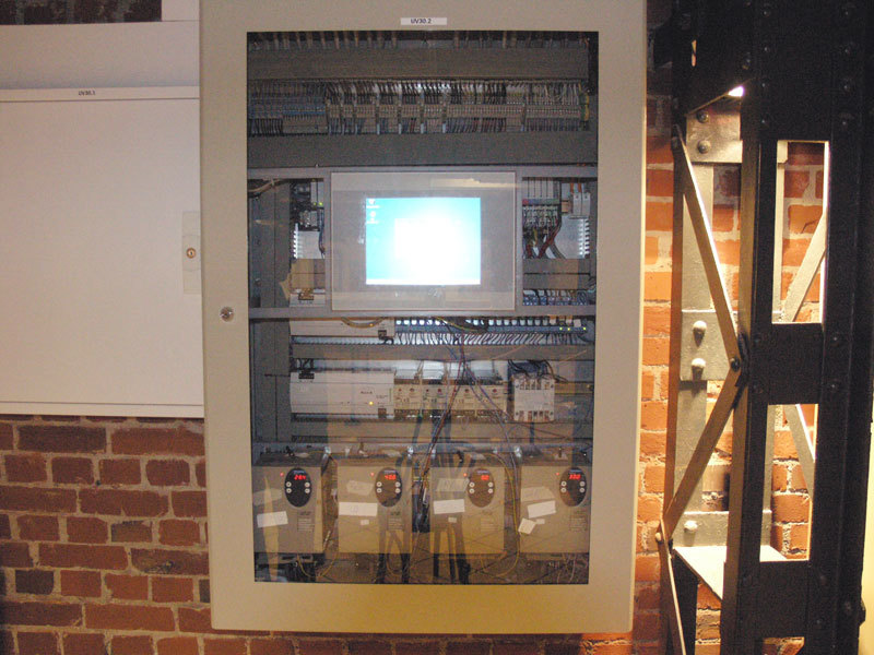

Das aus GFK gefertigte und mit Spezialschaum modellierte Becken ist nahtlos mit der Gipslandschaft verschmolzen, so wäre ein zu hoher Wasserstand im Becken tödlich für die Modelllandschaft, da sich der Gips irreparabel voll saugen würde. Um im Puffer, -Haupt und Nebenbecken sowie im Bachlauf und Wasserfall immer kontrollierte Pegelstände zu garantieren, verwaltet eine der neusten und leistungsfähigsten SPS Steuerungen alle Sensoren, Pumpen, Ventile, Kühl und Reinigungssysteme. Das von uns entwickelte Steuerungsprogramm regelt alle Pumpen über Frequenzumformer und realisiert somit nicht nur eine perfekte Ebbe und Flut, sondern hält alle Pegel zuverlässig auf den Millimeter genau…
Wb 04 Kw 32 2005 Nr 250

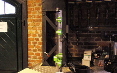

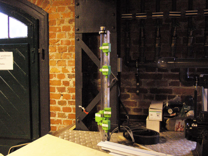

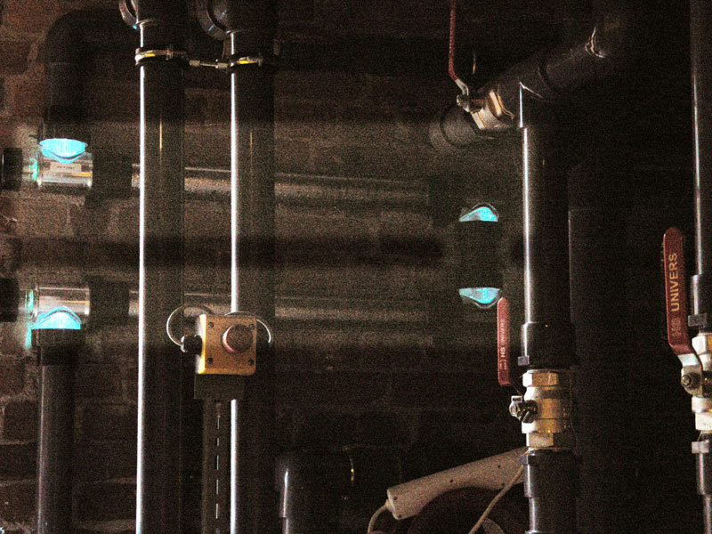

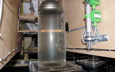

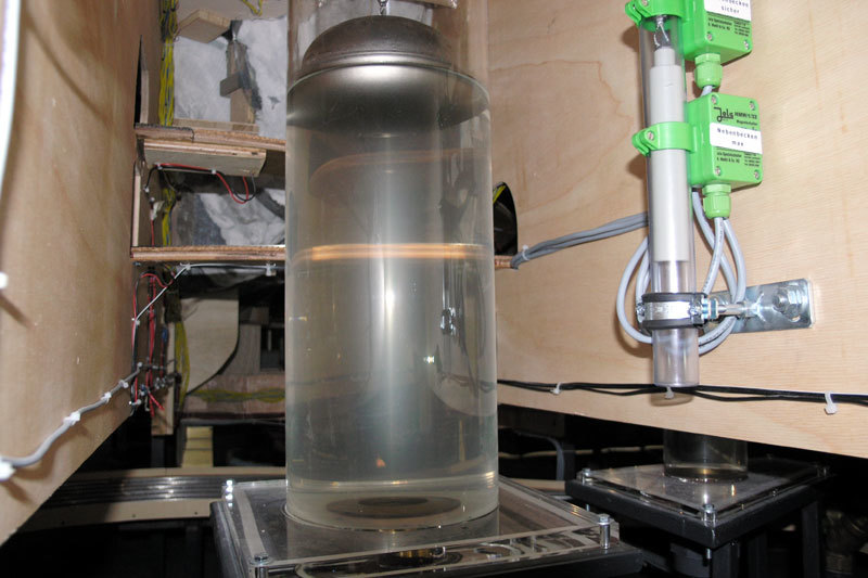

Wir haben zur Überwachung der Wasserstände 29 Wasserstandssensoren sowie 2 im Millimeterbereich messende Schwimmsonden installiert.
Wb 05 Kw 32 2005 Nr 250

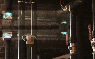

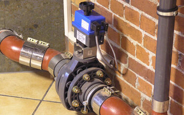

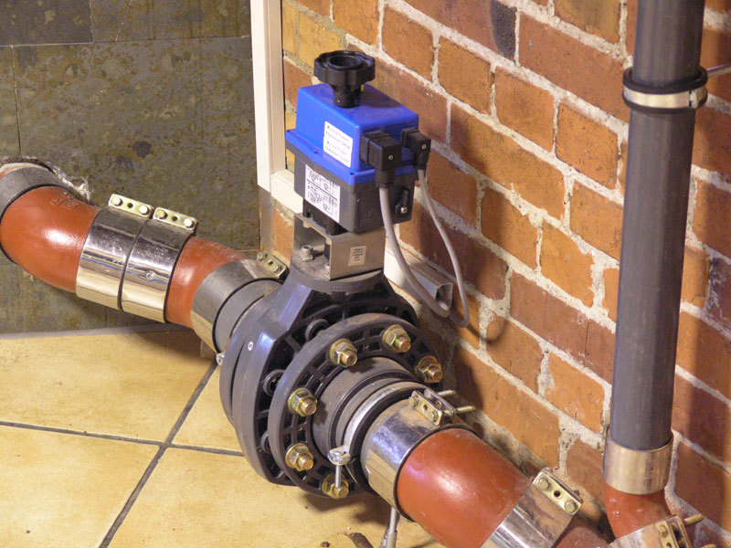

Zudem noch Luftfeuchtigkeitsmesser, Wasser- und Raumtemperaturmesser, Drucksensoren der Filteranlagen und Rückmeldungen der mehr als 30 Magnet- und Stellventile.

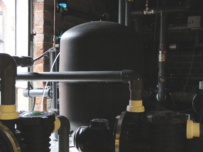

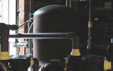

Umweltschutz steht bei uns im Vordergrund, wir verwenden zur Reinigung des Wassers keine Chemie, sondern setzen auf Filteranlagen mit UV-Licht und Sandfilter.
Wb 09 Kw 32 2005 Nr 250
