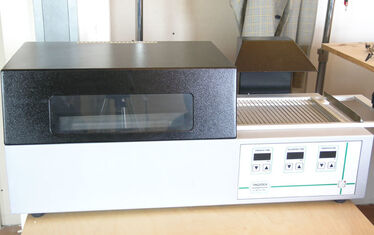

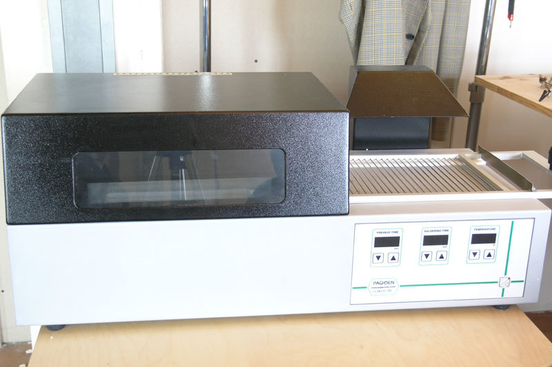

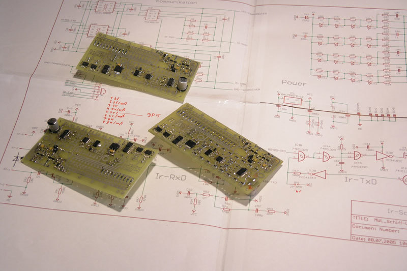

Aus unserem Elektronik-Labor: Hier ein paar Bilder mit unseren neuen SMD-Lötofen! Und um zu erklären, wie so ein Gerät funktioniert, schauen wir einfach mal zu, wie das ganze funktioniert...

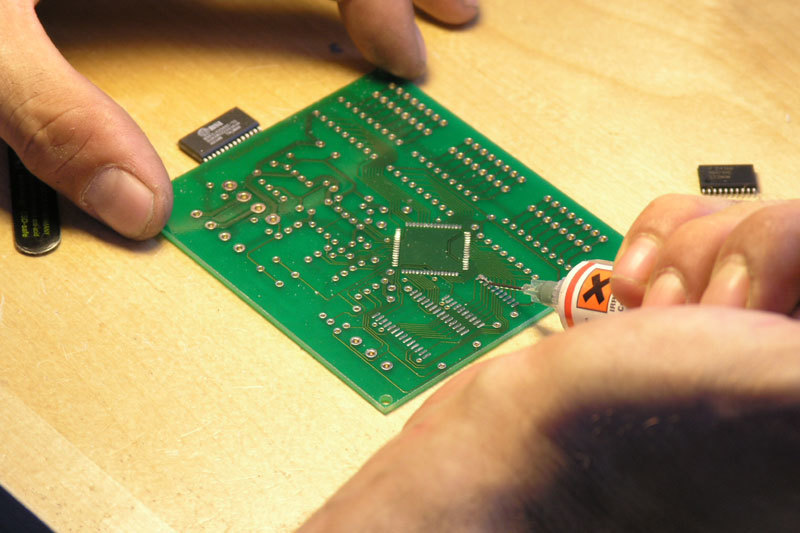

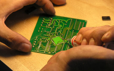

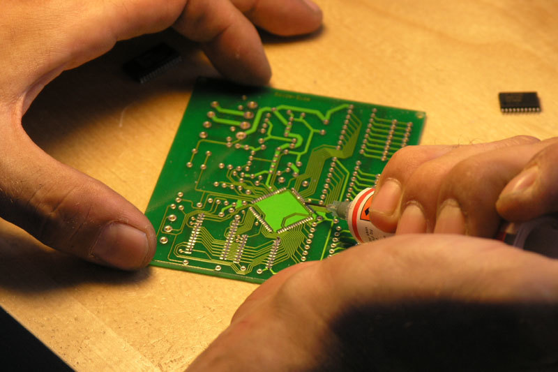

 trägt die SMD-Lötpaste auf die Platine auf.
Wb 04 Kw 29 2005 Nr 247

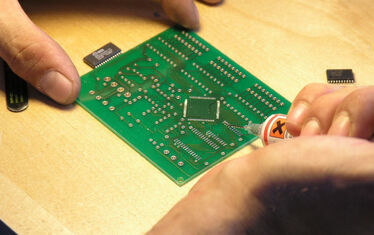

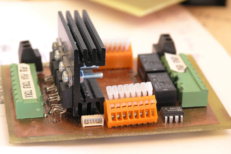

Für unsere internen Entwicklungen ätzen wir die Platinen selbst
Wb 05 Kw 29 2005 Nr 247

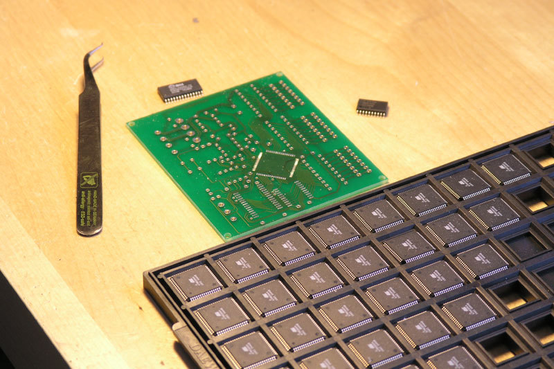

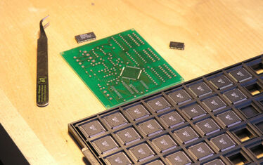

in diesem Falle ist jedoch eine gefertigte Platine zu sehen.
Wb 06 Kw 29 2005 Nr 247

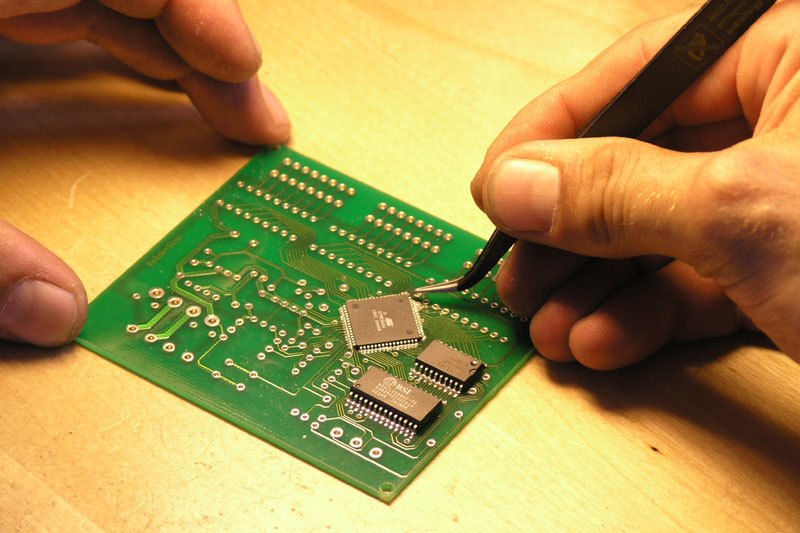

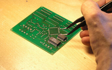

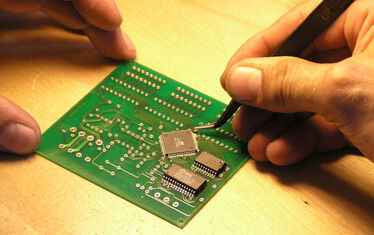

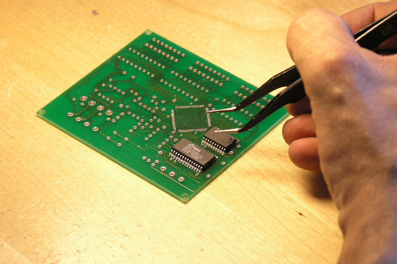

Dann werden ein Mikrocontroller, das externe RAM und ein Logikbaustein platziert.
Wb 07 Kw 29 2005 Nr 247

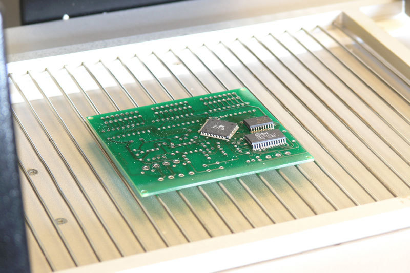

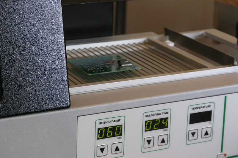

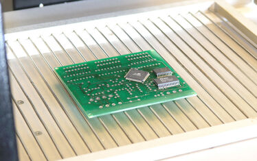

Die Platine liegt bereit um im Ofen gelötet zu werden.
Wb 08 Kw 29 2005 Nr 247

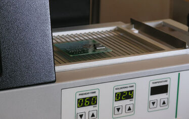

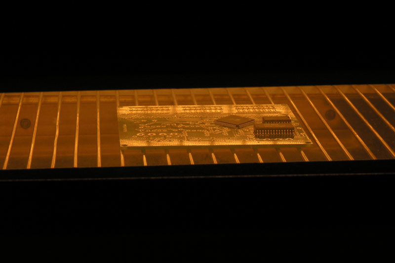

Der Lötvorgang im Ofen: Die Platine wird mit kurz- und langwelligen Infrarot Licht erhitzt.
Wb 09 Kw 29 2005 Nr 247
Und voila, nach nicht einmal einer Minute die Platine ist fertig gelötet.

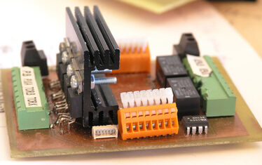

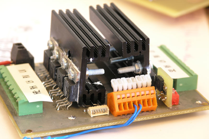

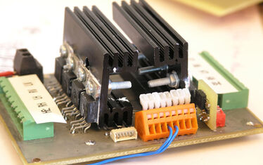

Auch die Steuerung des Schwimmdocks übernimmt eine von uns entwickelte Schaltung. Dazu wertet der Mikrocontroller die Daten von einem ZENSIERT aus, und steuert mit hilfe von ZENSIERT die ZENSIERT.

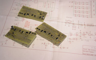

Und hier noch ein Blick auf die Steuermodule für die Autofähre, damit das Carsystem auch auf der Autofähre funktioniert. Die speziellen Module verwenden Infrarot-Steuerung.

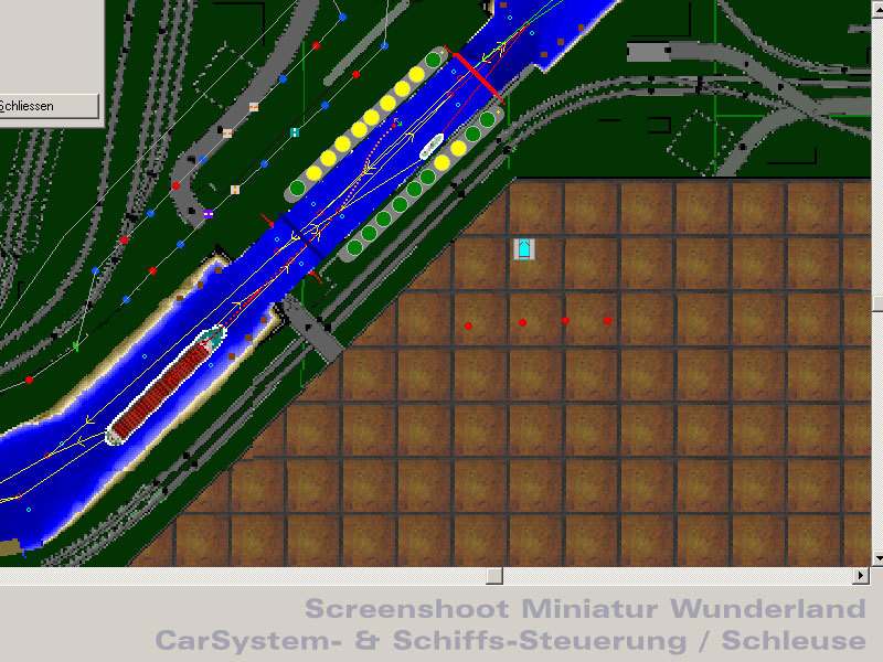

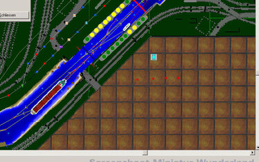

Und hier ein ganz besonderes Schmankerl: Ein Screenshoot der Schiffssteuerung im Bereich der Schleuse: Schön zu sehen sind die berechneten Schiffsfahrwege (rote Punktelinie) auf den vorkonfigurierten Fahrwegen (gelbe Pfeile). Innerhalb der Schleuse sind die Liegepositionen zu erkennen (gelb = belegt, grün = frei).Virtuelle Bojen (rot) dienen als Anker für die Fahrwegs-Abschnitte und blaue markieren die möglichen Ausweichpositionen bei Gegenverkehr.
