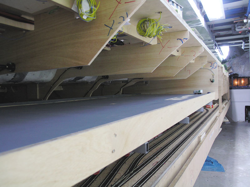

Gute Nerven sind auch dringend nötig, wenn wir uns Bild 2 und Bild 3 ansehen....

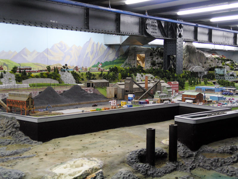

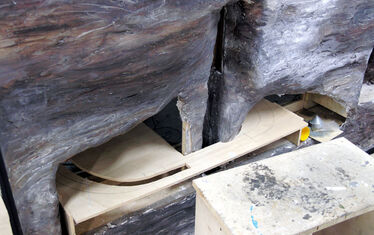

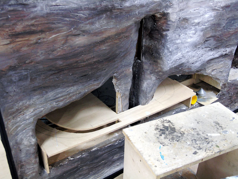

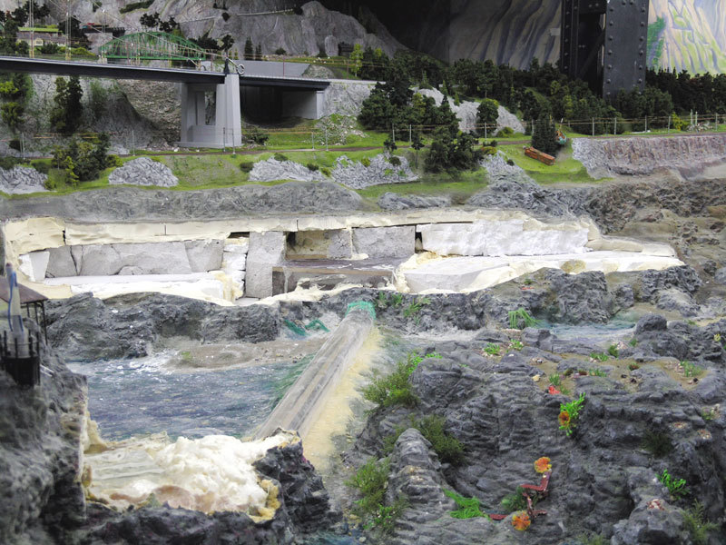

Nachdem das Becken vermessen und Gerrit einige Test machen konnte, kommt der Schock: Die vorgegebenen Wassertiefen und Wenderadien wurden nicht ganz eingehalten! Fazit: Ein Teil des Meeresgrundes musste weggesägt werden um die dringend benötigte Wassertiefe (17 cm unter Kiel) bei Ebbe einzuhalten.
Wb 03 Kw 26 2005 Nr 244
Alternativ könnte die Fähre sonst nur bei Flut auslaufen, was zwar durchaus realistisch wäre, vom Timing und vom Programmieraufwand aber kaum noch zu bewältigen wäre. Alleine die Vorrausberechnung, wann andere Schiffe dann noch Kreuzen dürften, ohne das die Fähre zu lange aufgehalten werden würde, würde schon den Aufwand sprengen...

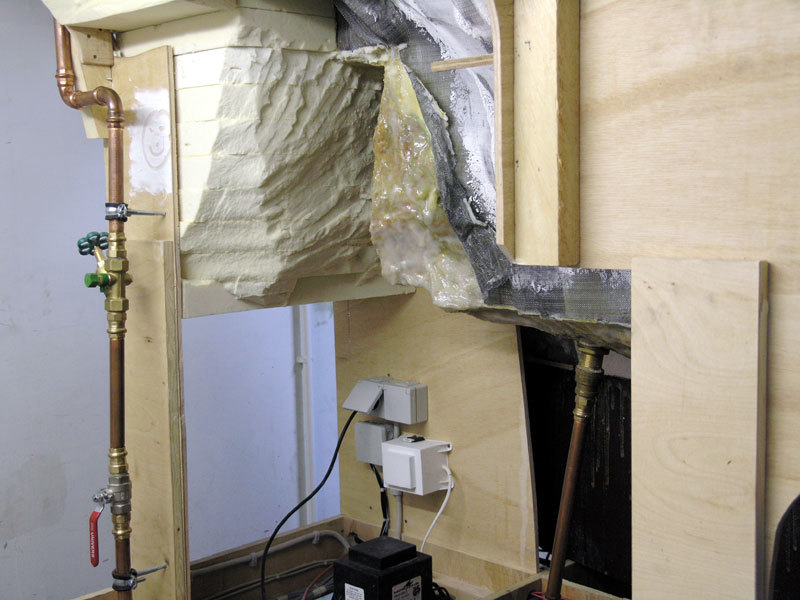

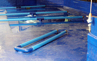

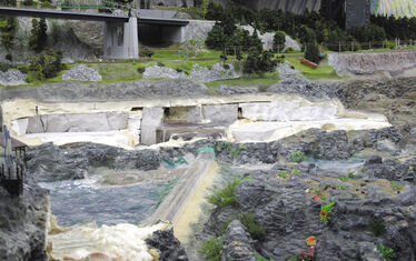

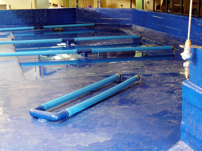

Und weil wir sowieso schon beim Wasser sind: Hier sieht man gut, wie wir verhindern wollen, dass Strudel durch einströhmendes Wasser entstehen. Die Röhren verteilen das Wasser gleichmässig. Solche Röhren haben wir auch ins Hauptbecken eingebaut und durch Felsen und in Gräben so gut versteckt, das man sie nicht mehr sehen kann.

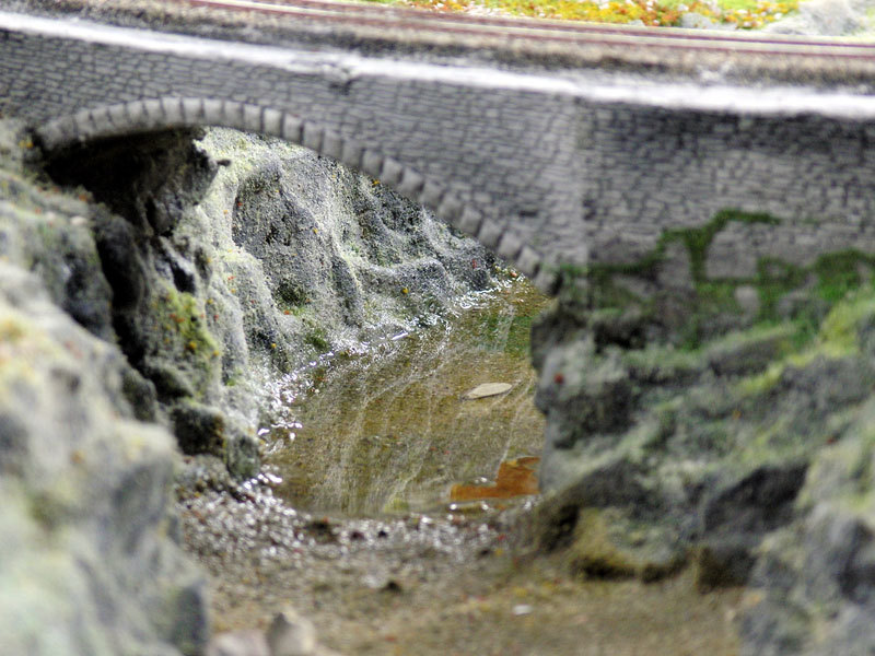

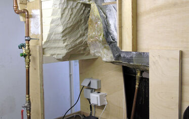

Und noch einmal Wasser (ebenfalls Echtwasser):

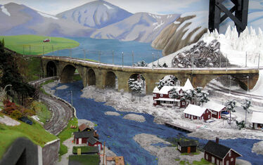

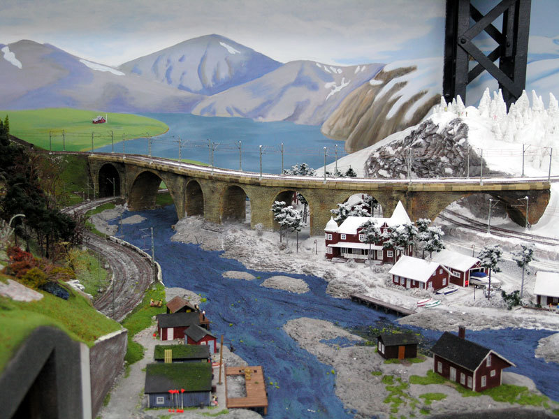

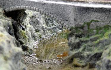

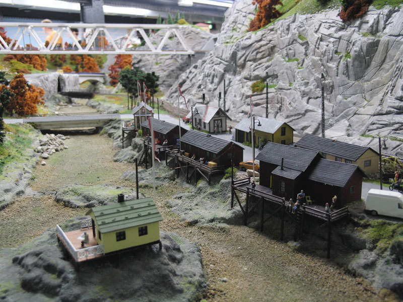

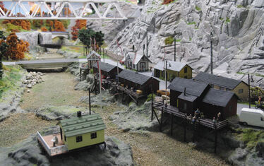

Das Flußtal hinter Bergvik hat seinen Test überstanden, es ist dicht!

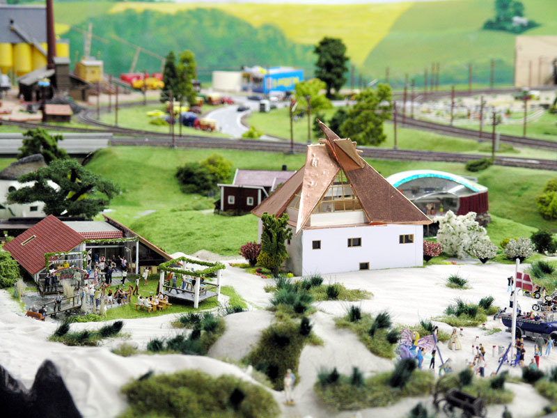

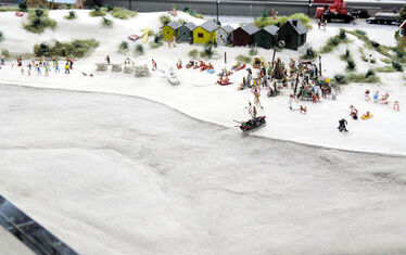

An der dänischen Küste werden die Arbeiten erst am heutigen Tage fertig,
Wb 09 Kw 26 2005 Nr 244
so das wir die Detailfotos noch einmal eine Woche verschieben müssen ...

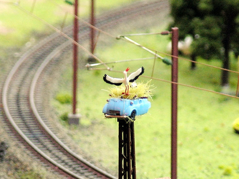

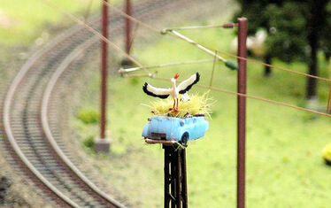

In der Zwischenzeit können wir ja ein paar Störche, die in der Nähe nisten, beobachten.

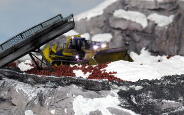

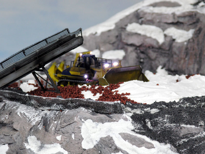

Eine Knopfdruckaktion bei Kiruna: Schweres Gerät bei der Arbeit.

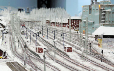

Und was gibt es sonst von Kiruna zu berichten? Die Oberleitung ist fertig, ABER: Wir bekommen noch eine Sonderanfertigung von Sommerfeld, die leider noch nicht fertig ist. Her wird also später noch einmal umgebaut.

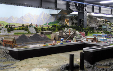

Für einen Car-System "Schattenbahnhof", der in einem Abschnitt liegt, der eigentlich gar kein Carsystem haben sollte, ist hier aber reichlich Platz ;-)! Damit ist bei der Fährverladung auf jeden Fall für die Zukunft vorgesorgt und langfristig eine Menge Abwechslung garantiert!

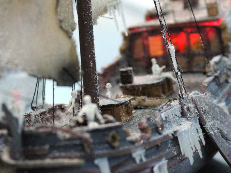

Neulich auf dem Eismeer...
