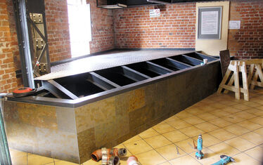

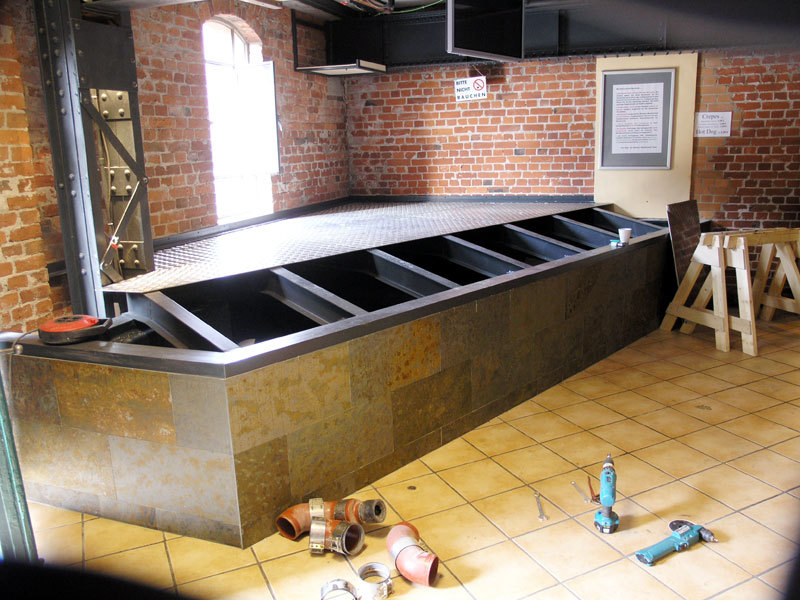

Wb 01 Kw 16 2005 Nr 234
In diesem Pufferbecken im 3. Stock wird das durch den Tidehub im Skandinavienteil anfallende Wasser gespeichert und bei steigendem Wasserstand wieder in die „Nordostsee“ im 4. Boden gepumpt. Der Tidehub für die ca. 30.000 Liter fassende „Nordostsee“ beträgt 4 cm. Dafür müssen innerhalb von 5 Min. ca. 2500 Liter Wasser abgepumpt und bei Flut wieder hinein gepumpt werden. Auf der Beckenabdeckung werden die Pumpen und Filter ihren Platz finden.

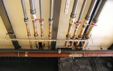

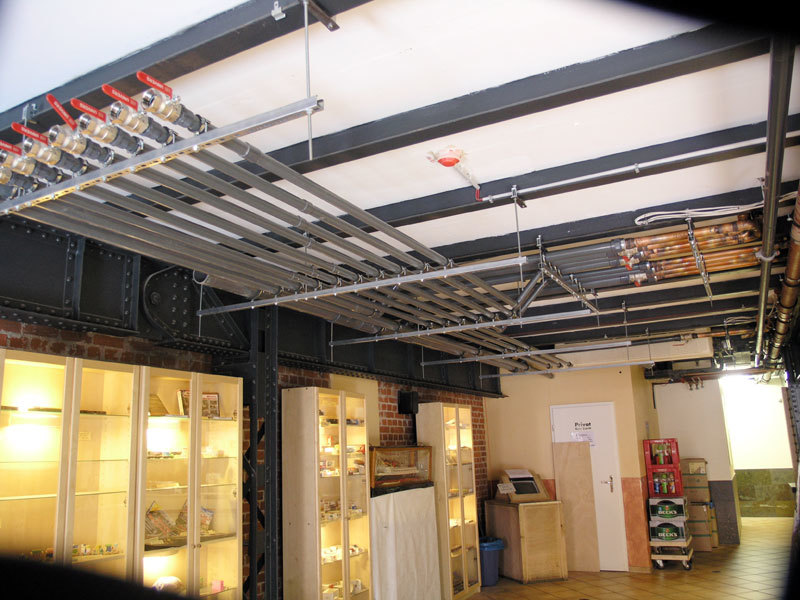

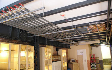

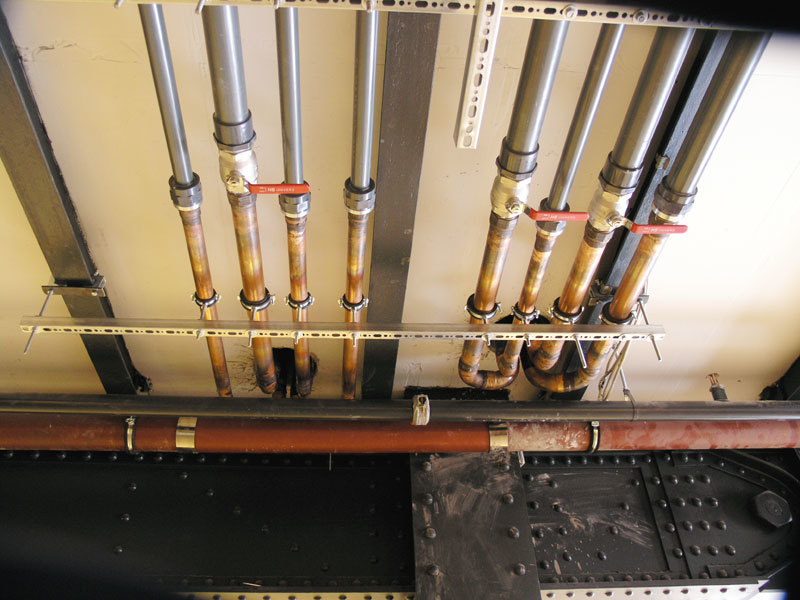

Auch nicht ganz unwichtig: Die zu- und Ableitungen für den Wasserkreislauf.
Wb 03 Kw 16 2005 Nr 234
Die Rohrleitungen laufen im Warteraum unter der Decke zur jeweiligen Position unterm Wasserbecken.

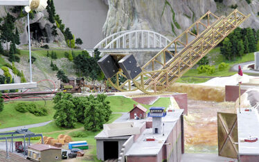

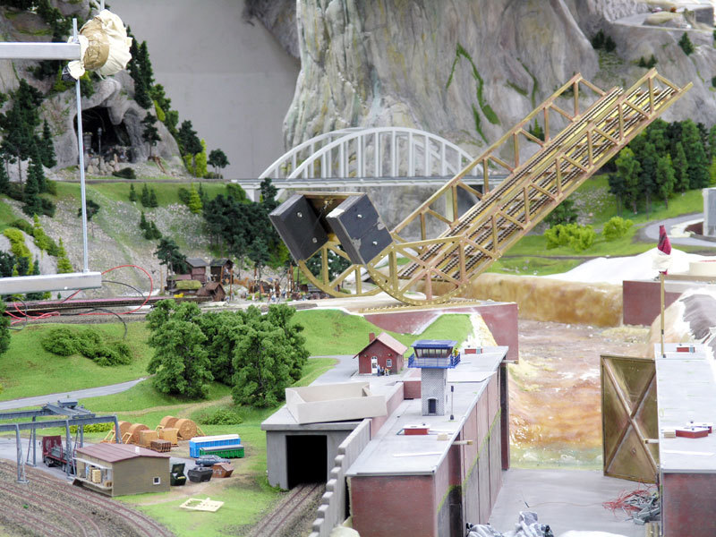

Erste Test mit der Klappbrücke machen einen hervorragenden Eindruck...

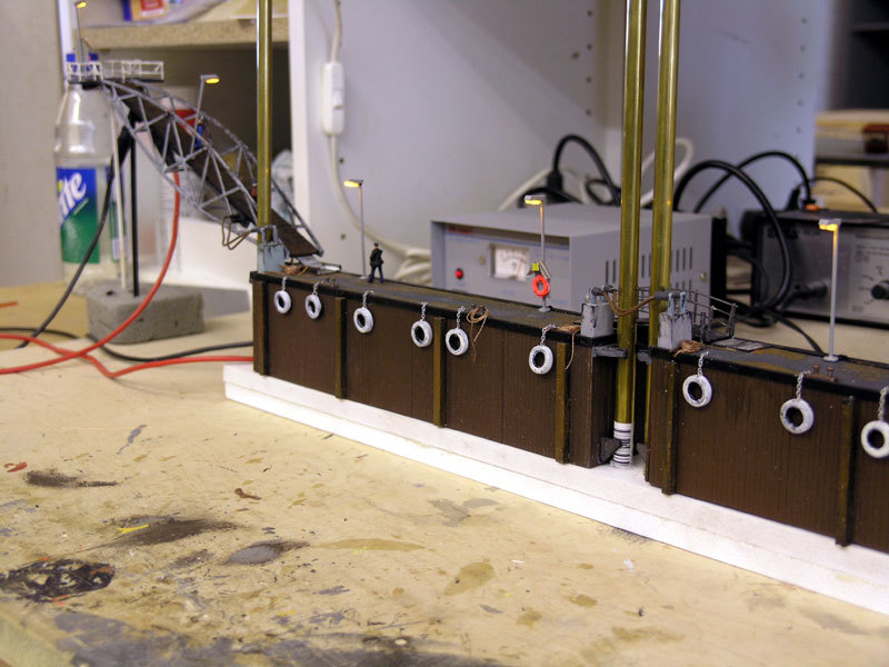

Und auch diese Schwimmpontons,

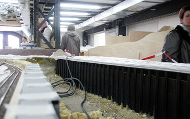

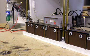

Wb 06 Kw 16 2005 Nr 234

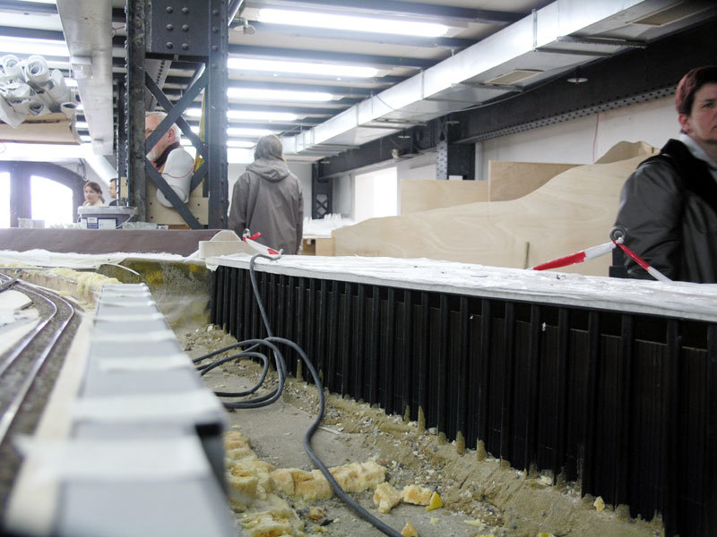

die an der gezeigten Kaimauer befestigt werden, sind sehr vielversprechend.

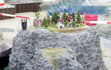

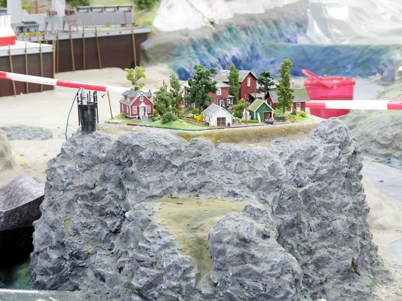

Diese Insel haben wir doch schon mal gesehen? Der schwarze "Stumpf" auf der linken Seite ist übrigens der Fuß eines Leuchturms, schliesslich wollen wir ja nicht, das des Nachts die Schiffe an den Felsen der Insel zerschellen.

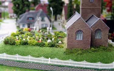

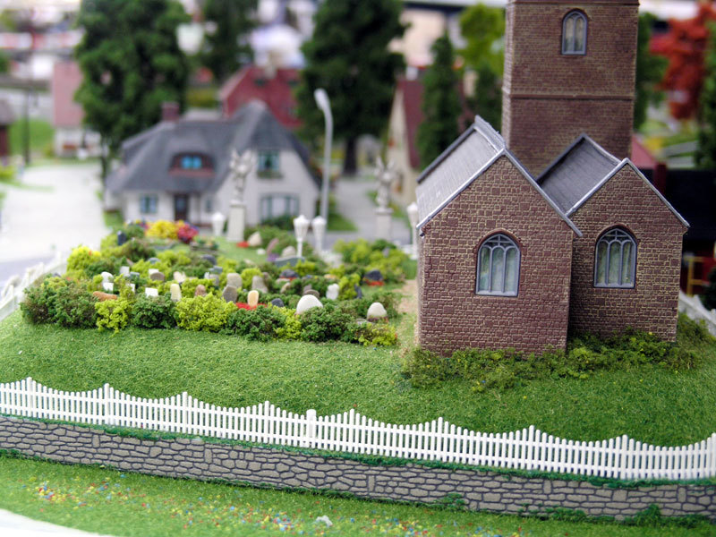

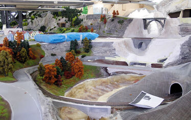

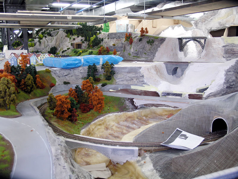

Jahreszeiten, ein Problem? Ja und nein, denn im Wunderland ist es möglich,
Wb 09 Kw 16 2005 Nr 234
das in Dänemark das Gras saftig grün strahlt...
Wb 10 Kw 16 2005 Nr 234

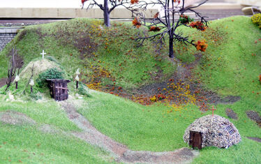

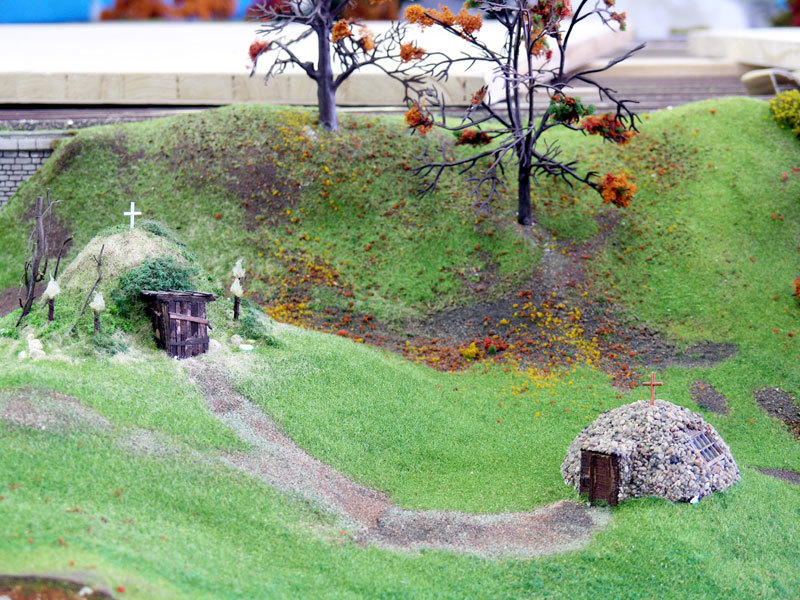

... und in Norwegen
Wb 11 Kw 16 2005 Nr 234
die Blätter fallen ...

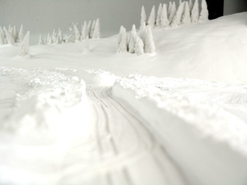

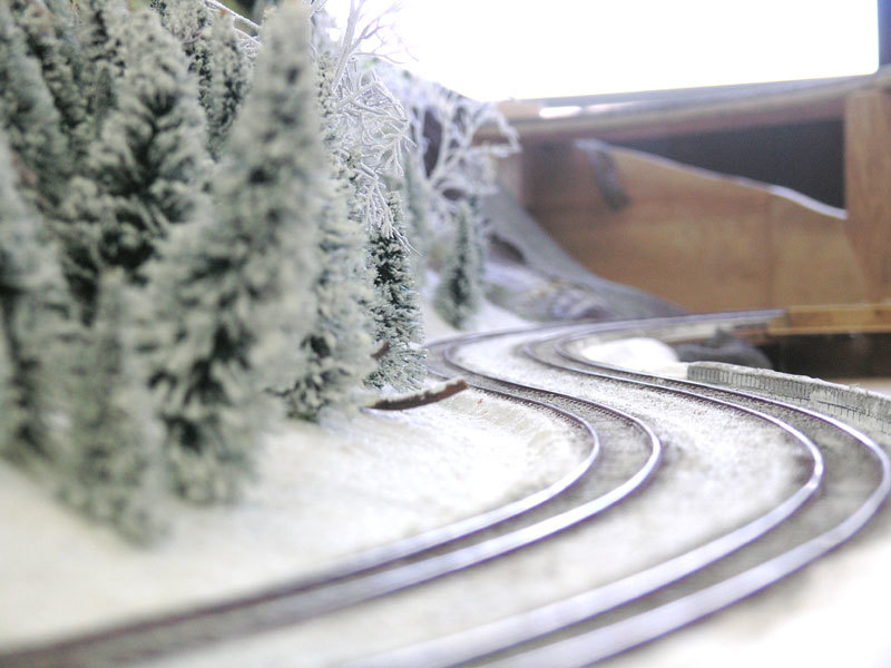

Wb 12 Kw 16 2005 Nr 234

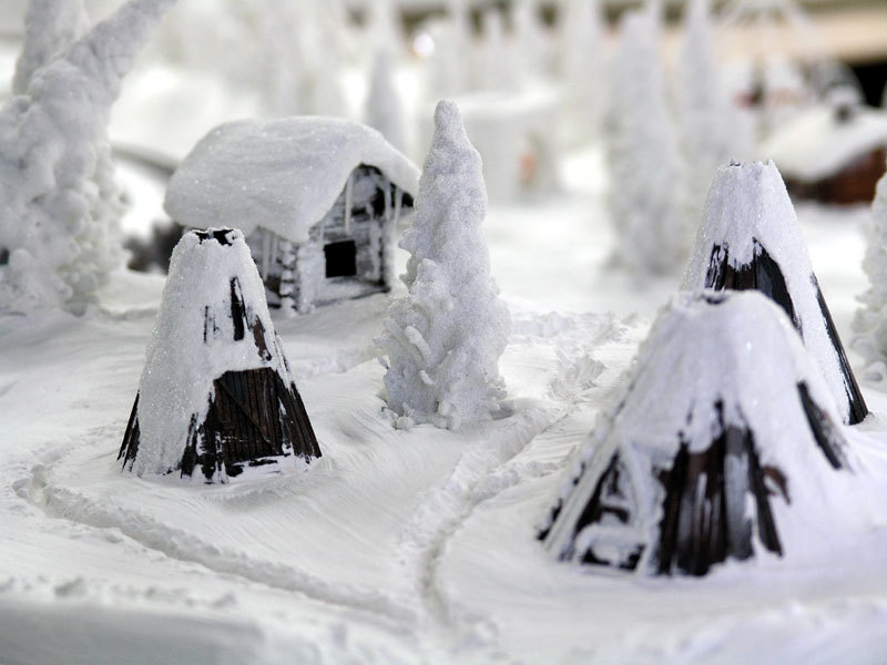

... damit es am Ziel der Reise in Schweden schliesslich bitter kalt werden kann
Wb 13 Kw 16 2005 Nr 234

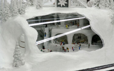

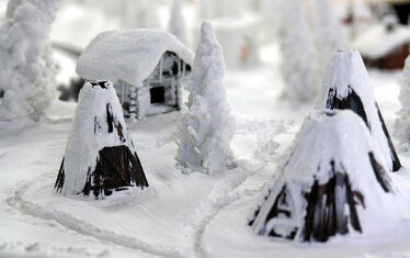

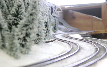

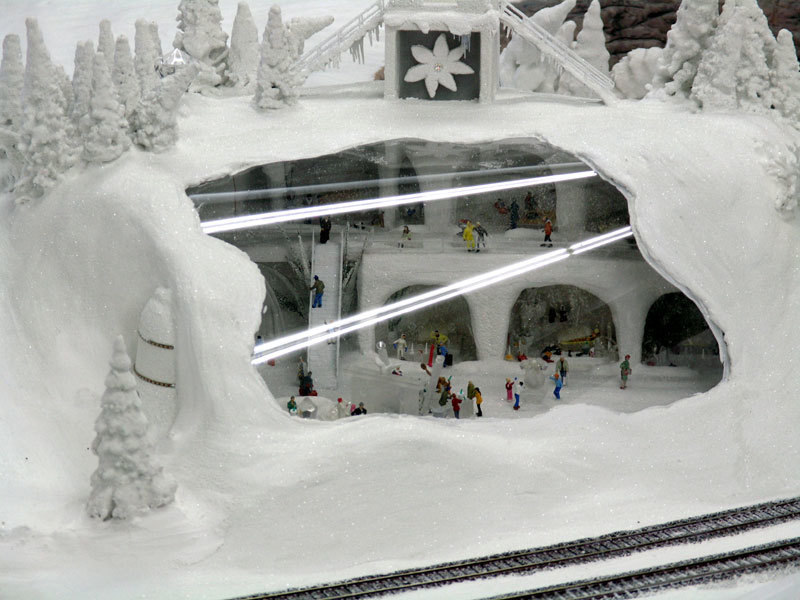

Wer bei diesen Ausblicken
Wb 14 Kw 16 2005 Nr 234
nicht die empfohlene Sonnenbrille aufgesetzt und die
Wb 15 Kw 16 2005 Nr 234
Winterjacke angezogen hat, ist selber schuld ;-).

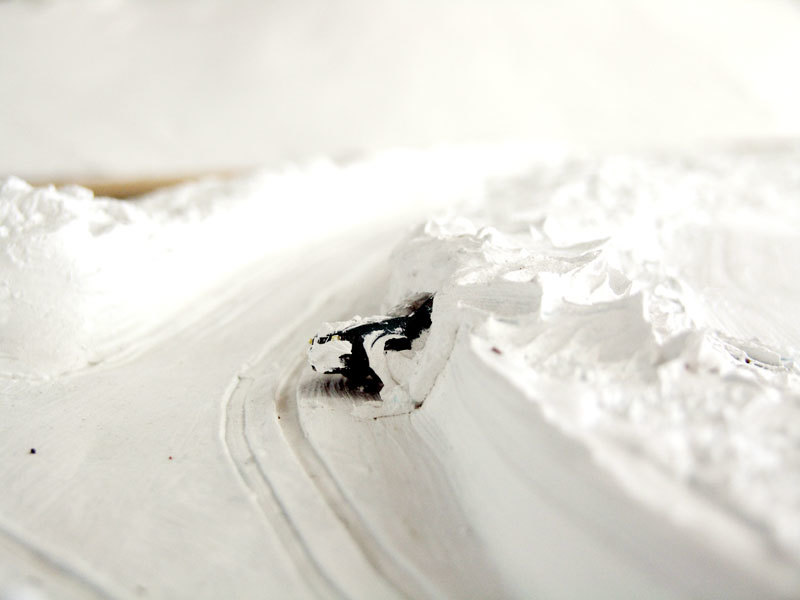

Der Fahrer dieses PKWs hatte auf jeden fall keine Sonnenbrille dabei!

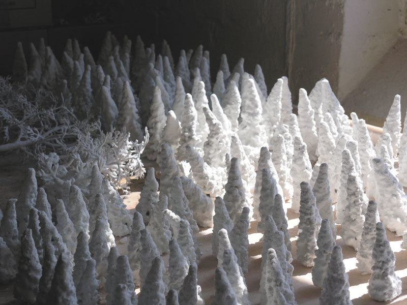

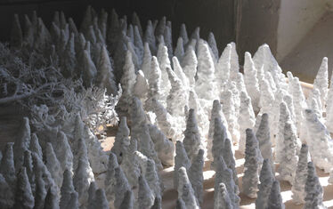

Wb 17 Kw 16 2005 Nr 234
Für weitere Bäume wird derweil in der Werkstatt gesorgt, denn so ganz ohne Tannen ist die Landschaft eben nur noch oben am Eismeer.
